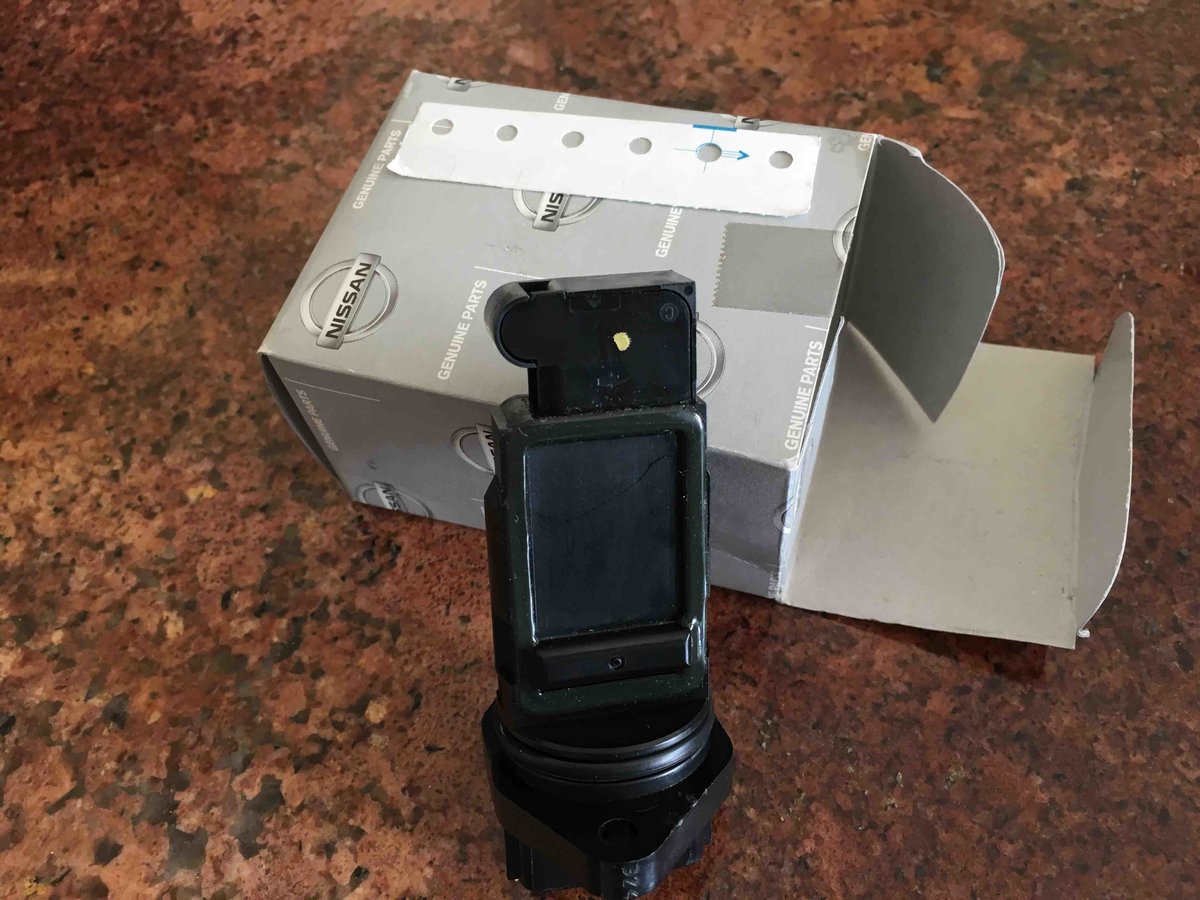

En vacances en petite famille dans le Périgord, du côté de Sarlat, petite ballade du coté de Montignac et dès le retour, je sens une perte de puissance. Plus de pêche.
Je sais que le sujet a maintes fois été soulevé mais je cherche et ne trouve pas forcément réponse.
Je dis cela car :  - sur nationale plate, pied au plancher, la montée en vitesse est très très lente, stagnant vers les 80 - 90 km/h,
                             - baisse de puissance en côte et je suis obligé de descendre  de rapport,
                             - véhicule chaud, au point mort, pied au plancher quelques secondes: le compte tours plafonne un peu au delà des 3 000 tr/min,
                             - j'ai testé en déconnectant la fiche sur le débitmètre et là accélération franche, le compte tours réagit normalement ( c'est ce dernier point qui me surprend car j'avais cru comprendre que c'était le test qui validait le débitmètre hs .)
Est-ce pour autant le débitmètre ou mon pb est ailleurs?
J'avais besoin de vos lumières avant d'aller chez Nissan ou un partenaire
Merci
