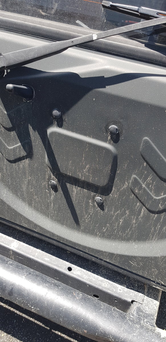

j'aurais besoin d'un petit coup de main pour connaitre les dimensions des vis pour fixer mon porte-roue arrière à droite
Quelle est le meilleur type de vis ?
Longueur et diamètre svp
Merci amis trolleur bonne journée

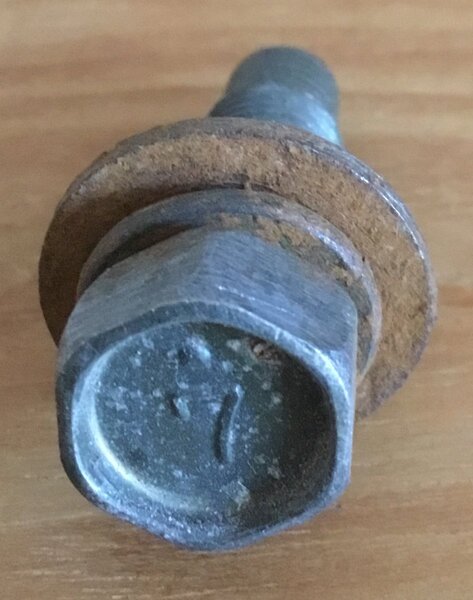

j’en ai . Tu en veux 4 ?
Bonsoir,
C'est du diam 10 x 125; long 20 mm
C'est du pas fin avec les rondelles prisonnières
