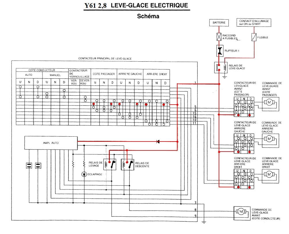

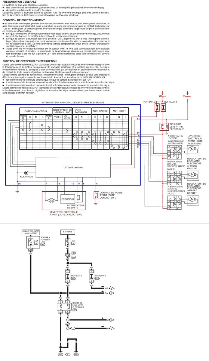

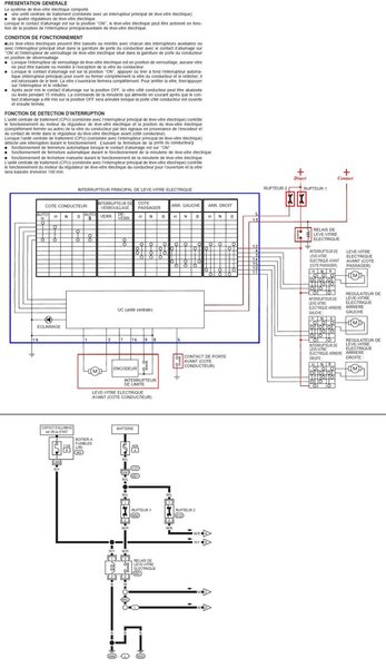

Salut a tous. j ai un problème concernant les vitres électriques et la centralisation  de mon y61 long,
La vitre conducteur fonctionne normalement mais plus aucune fonction sur les 3 autres ainsi que sur le verrouillage et les sieges électriques .

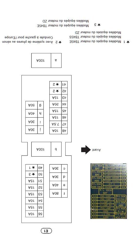

ça ne fonctionne plus ni a partir des boutons ni par la telecommande. j ai trouver un fusible 7.5A cramé dans le compartiment moteur mais après remplacement rien ne se passe .je commence a flipper je part en congé lundi et je sèche un peu. y a t il un relai commun a ces accessoire et ou se trouve t il.
merci pour vos conseils
