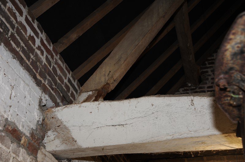

Modérateur Fafalastuce Posté(e) : 2 août 2019 Modérateur Partager ce message Posté(e) : 2 août 2019 Bonjour à tous j'ai besoin d'un charpentier dans mon atelier pour conseils, il faut virer cette poutre qui me pourrit la vie besoin de conseils pour la supprimer et que ça ne tombe pas à terre à bientôt Fafa Lien vers le commentaire Partager sur d’autres sites Plus d'options de partage...
Référent Mécanique Pierre Grosjean Posté(e) : 3 août 2019 Référent Mécanique Partager ce message Posté(e) : 3 août 2019 tu peux relever l'entrait si c'est sa hauteur trop faible qui te gêne Mais en gardant les bouts de la poutre pour l'assise des arbalétriers ou tu fais 2 petites fermettes en profilés du commerce et après pose tu supprimes celle en bois https://www.google.com/search?rlz=1C1GGGE_frFR355FR361&q=charpente+:+supprimer+l'entrait&tbm=isch&source=univ&sa=X&ved=2ahUKEwjmvI6Fj-bjAhVOdhoKHWezBrEQsAR6BAgFEAE&biw=1289&bih=658 Lien vers le commentaire Partager sur d’autres sites Plus d'options de partage...
Modérateur Fafalastuce Posté(e) : 3 août 2019 Auteur Modérateur Partager ce message Posté(e) : 3 août 2019 merci Pierre la c'est complètement abstrait pour moi, je n'y connais rien ni en méthode ni en application des forces à ce niveau Lien vers le commentaire Partager sur d’autres sites Plus d'options de partage...
Modérateur Fafalastuce Posté(e) : 3 août 2019 Auteur Modérateur Partager ce message Posté(e) : 3 août 2019 à l'origine ce serait plutôt ce montage, bon je n'en suis pas là mais méfiance il y a un coté pas terrible à l'origine ce serait plutôt ce montage, bon je n'en suis pas là mais méfiance il y a un coté pas terrible Lien vers le commentaire Partager sur d’autres sites Plus d'options de partage...
Modérateur Corrivolpi Posté(e) : 3 août 2019 Modérateur Partager ce message Posté(e) : 3 août 2019 Il y a 10 heures, Pierre Grosjean a dit : tu peux relever l'entrait si c'est sa hauteur trop faible qui te gêne Mais en gardant les bouts de la poutre pour l'assise des arbalétriers Je ferais ça aussi, en prenant soin avant de couper la poutre d'y adjoindre des aisseliers (jambes de force) pour maintenir les bouts de poutres restants de chaque côté, le mieux (d'après moi) pour maintenir les bouts de poutres et faire du costaud, serait de monter un pilier carré de chaque côté du mur avec de bonnes fondations et fixer les piliers tout du long au mur avec de la ferraille et de la résine. Ça permettrait aussi de renforcer les murs et leur éviter de s'écarter. Lien vers le commentaire Partager sur d’autres sites Plus d'options de partage...
Expert Raid pti trol Posté(e) : 4 août 2019 Expert Raid Partager ce message Posté(e) : 4 août 2019 ça c'est mon truc Fafa, touche à rien sauf si tu es sur de toi ! ça descend toujours mais pour remonter après et remettre de niveau c'est une autre histoire Pour ton problème ça dépend de plusieurs paramètres dont 2 à ne pas négliger ; état des murs et portée des pannes mais aussi structure du bâtiment et longueur des entrées etc .......... Si ça peut attendre la fin des vacances je passerai un samedi matin pour voir ça ensemble ( je fais ça régulièrement sur une journée si tu as deux palans à chaîne) 2 1 1 Lien vers le commentaire Partager sur d’autres sites Plus d'options de partage...
