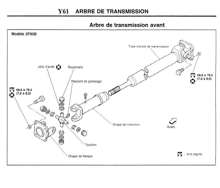

j ai apparemment un gros jeu au niveau de la coulisse d arbre avant😂
ca tremble et ça fait un gros bruit dès que je dépasse 90km/h
en regardant  les 2  parties de l arbre bougent au niveau de la coulisse  sans gros effort (ça ne fait pas du tout pareil à l arrière!)
qq un  t il déjà eu ça?
a quoi cela peut être du? Et comment réparer?
