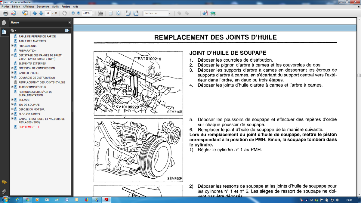

HENRI IV Posté(e) : 17 août 2019 Partager ce message Posté(e) : 17 août 2019 Je vais faire prendre les compressions moteur, et si elles sont bonnes j'envisage de remplacer les joints de queues de soupapes. Est il obligatoire de tomber la culasse pour le faire. Merci. Lien vers le commentaire Partager sur d’autres sites Plus d'options de partage...
