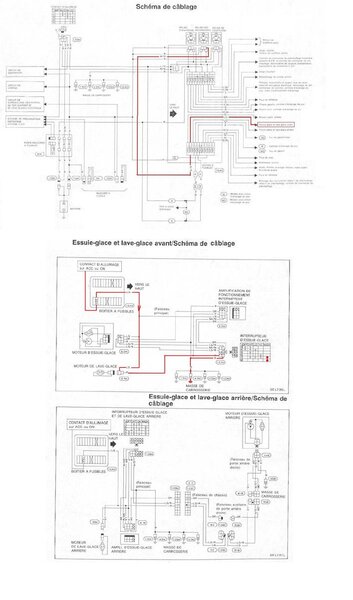

AJC Posté(e) : 9 septembre 2019 Partager ce message Posté(e) : 9 septembre 2019 Bonjour à tous, nouveau sur ce forum, Sur mon GR Y60 Mainland, mon lave glace pare brise ne fonctionnait plus, je démonte la pompe et je vois quelle est bloquée, je l'ouvre , nettoyage et le moteur fonctionne à nouveau, Petit essai, rien...! le moteur ne tourne pas (alors qu'il marche sur une batterie ext.) Je soupçonne un fusible, pas trouvé de fusible cramé dans la boite à fusible. Je change le commodo en pensant que le contact avait peut être brulé, toujours rien...! Question : y a t-il un fusible planqué qq part ? Lien vers le commentaire Partager sur d’autres sites Plus d'options de partage...
