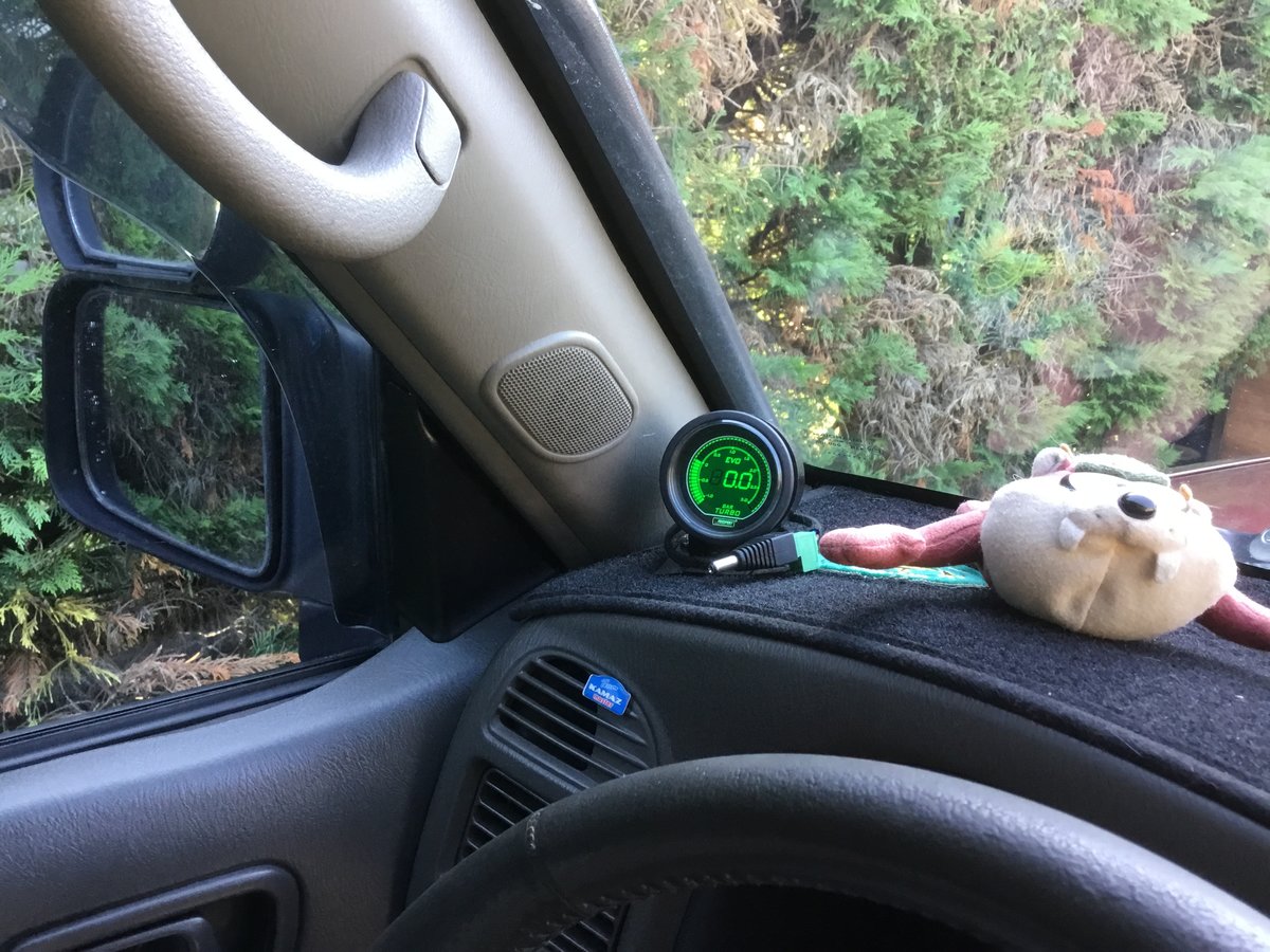

Administrateur Jeff Posté(e) : 12 septembre 2019 Administrateur Posté(e) : 12 septembre 2019 Moi j'ai mis ça : 1

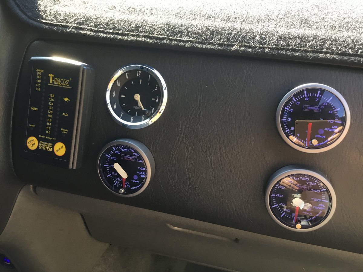

ouargla Posté(e) : 12 septembre 2019 Posté(e) : 12 septembre 2019 Tout est à aiguille pour moi sauf turbo . 1
Jp24 Posté(e) : 12 septembre 2019 Auteur Posté(e) : 12 septembre 2019 (modifié) Il y a 2 heures, Jeff a dit : Moi j'ai mis ça : J ai regarder ça !!! Super installation !!!👍🏻👍🏻👍🏻 Ces des hybrides !!! Lol Modifié 12 septembre 2019 par Jp24
Jp24 Posté(e) : 12 septembre 2019 Auteur Posté(e) : 12 septembre 2019 il y a 14 minutes, ouargla a dit : Tout est à aiguille pour moi sauf turbo . Tu aurais une photo ton installation ? Merci
ouargla Posté(e) : 12 septembre 2019 Posté(e) : 12 septembre 2019 Avec grand plaisir.......pour une fois que sert à quelque chose 😂 1
