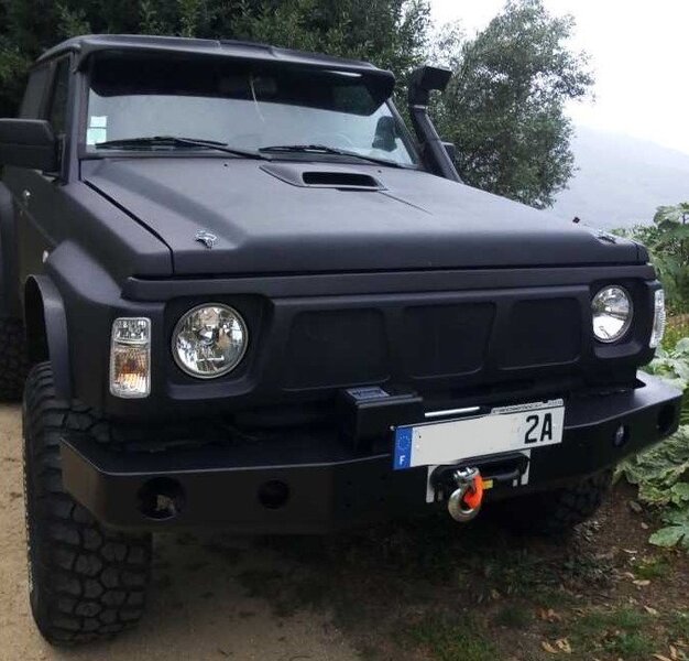

Modérateur Corrivolpi Posté(e) : 7 novembre 2019 Modérateur Posté(e) : 7 novembre 2019 Salut, voici l'installation de mon boîtier (treuil Warm aussi) un peu plus en hauteur sans rajout de câble: 1
Yo0984 Posté(e) : 7 novembre 2019 Auteur Posté(e) : 7 novembre 2019 Déjà magnifique Patrol !!!! Mon boitier est à cette hauteur aussi.... Mais selon où tu passes ca peut le plonger dans l' eau .... et rentrer dans le boitier non ?

Modérateur Corrivolpi Posté(e) : 8 novembre 2019 Modérateur Posté(e) : 8 novembre 2019 Il y a 11 heures, Yo0984 a dit : Déjà magnifique Patrol !!!! Mon boitier est à cette hauteur aussi.... Mais selon où tu passes ca peut le plonger dans l' eau .... et rentrer dans le boitier non ? Merci, oui c'est sûr, perso je n'ai pas l'intention de rentrer dans l'eau à plus de mi-hauteur des jantes, je n'en ai pas l'utilité.
françois Roland Posté(e) : 8 novembre 2019 Posté(e) : 8 novembre 2019 il y a 22 minutes, Corrivolpi a dit : Merci, oui c'est sûr, perso je n'ai pas l'intention de rentrer dans l'eau à plus de mi-hauteur des jantes, je n'en ai pas l'utilité. Mefies toi, cela arrive souvent alors qu'on ne s'y attendait pas ... ... et que l'on souhaitait ne pas le faire
Modérateur Corrivolpi Posté(e) : 8 novembre 2019 Modérateur Posté(e) : 8 novembre 2019 Il y a 5 heures, françois Roland a dit : Mefies toi, cela arrive souvent alors qu'on ne s'y attendait pas ... ... et que l'on souhaitait ne pas le faire C'est sûr, mais pour avoir fait le tour de ma région en toutes saisons et par tous chemins, je sais où et quand aller pour ne pas être surpris.
