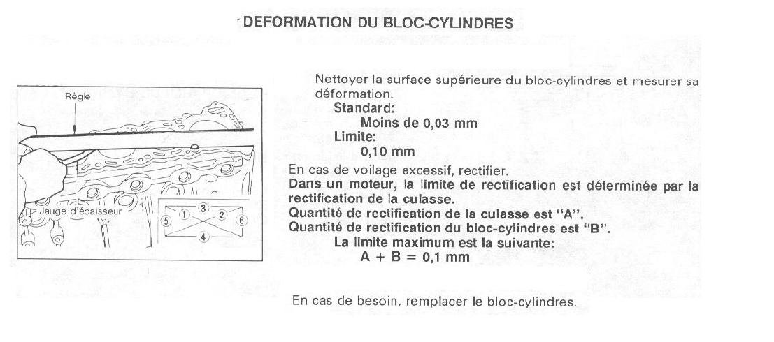

alex12r Posté(e) : 14 décembre 2019 Posté(e) : 14 décembre 2019 Profites en pour vérifier la planeité du plan de joint du bas moteur, comme ça pas de mauvaises surprises sur le court et moyen terme 1
