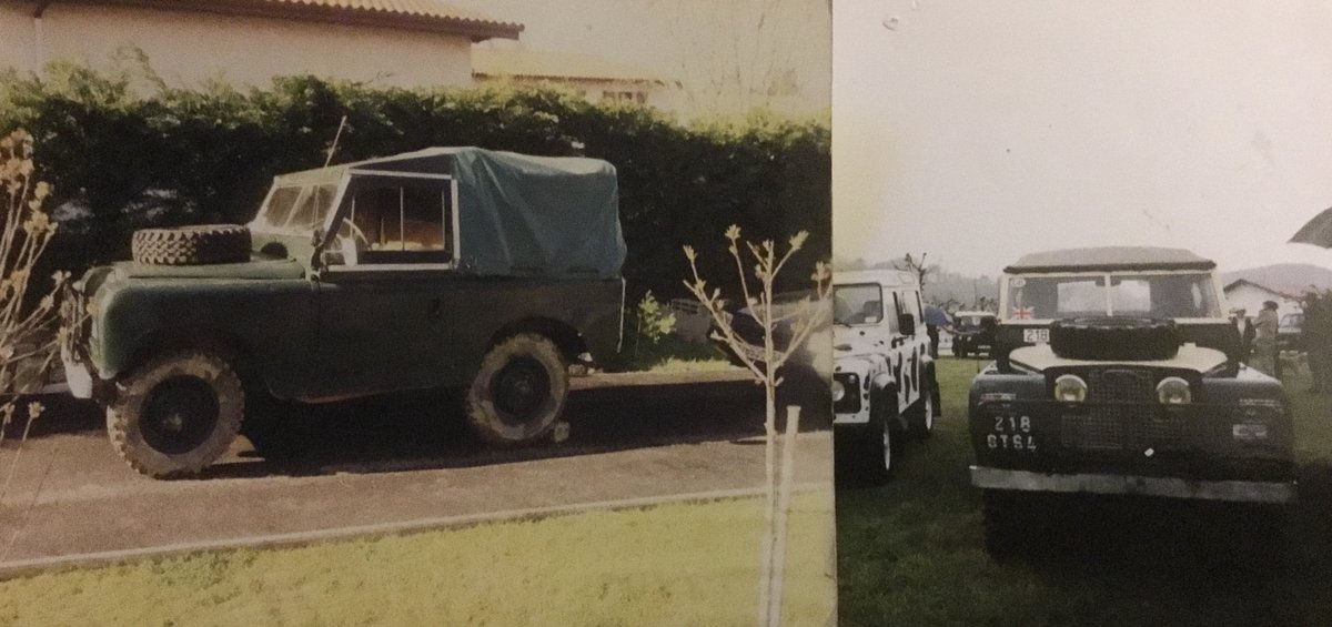

ouargla Posté(e) : 10 décembre 2019 Posté(e) : 10 décembre 2019 Comme pour les land ? J’ai eu un série II de 1963. Pour situer ......façon daktari. La roue était sur le capot. Et là , c’est du sérieux . Dessous , soudé, une croix de deux montants en acier , épais et allant de part en part du capot en diagonale . Donc....renforcer sérieusement le capot avant toutes fixations. A ta place , je la mettrais droite contre l’habitacle. C’est à dire perpendiculaire au véhicule .
zerocool Posté(e) : 10 décembre 2019 Auteur Posté(e) : 10 décembre 2019 Salut Oliv et merci de ton retour ! Niveau modif pas de soucis, c'est mon pote metalier qui est compagnon du devoir qui s'en chargera donc j'ai confiance de ce côté là ! C'est plus le poids du capot qui me fait peur... Quand est-il justement sur ta série 2 du poids du capot ? Facile a ouvrir ou pas ?

ouargla Posté(e) : 10 décembre 2019 Posté(e) : 10 décembre 2019 (modifié) Le 10/12/2019 à 19:00, frantz a dit : et ajouter des vérins sur le capot ...connerie ou pas ... Dérouler Pas forcément mon petit. Simplement sur mon land ........de 63, les vérins n’existaient pas . Charnières de mammouth et le capot tenait avec un manche de pioche que je trainais toujours avec moi . et avec mon land je passais mieux qu’avec le trol. Normal. Aucune peur de casser quoique ce soit . Un bulldozer Modifié 10 décembre 2019 par ouargla 1 1 1
laurent44 Posté(e) : 10 décembre 2019 Posté(e) : 10 décembre 2019 Le 10/12/2019 à 19:00, frantz a dit : et ajouter des vérins sur le capot ...connerie ou pas ... Dérouler Salut @frantz a raison,il te faut mettre des vérins pour faciliter l'ouverture,parcequ'avec le poids du capot plus le poids de la roue,ça risque d’être compliqué...💪 Par contre,un autre problème risque de se poser...Si je me rappelle bien,le 3.3 est monté en 31/10.5/15 ? Ça ne va pas faire un peu gros sur le capot pour la visibilité ??? Les vieux Lands avaient des roues de vélo je te rappelle... Moi aussi j'y avais pensé à mettre la roue sur le capot,mais c'est ça qui m'a fait reculer.
ouargla Posté(e) : 10 décembre 2019 Posté(e) : 10 décembre 2019 Lolo je t’ai mis une foto des roues de mon land. Plus grosse que le trol. Par contre pare brise droit et on est plus haut .......avec un volant de travers, comme dans tout les vieux land. Un bonheur
laurent44 Posté(e) : 10 décembre 2019 Posté(e) : 10 décembre 2019 Le 10/12/2019 à 19:15, ouargla a dit : Lolo je t’ai mis une foto des roues de mon land. Plus grosse que le trol. Par contre pare brise droit et on est plus haut .......avec un volant de travers, comme dans tout les vieux land. Un bonheur Dérouler Le Trol a un capot un peu plus bombé que le et le pare-brise plus bas que le Land 1
