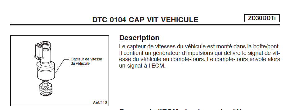

phdv61 Posté(e) : 30 janvier 2020 Posté(e) : 30 janvier 2020 (modifié) le capteur est au niveau de la porte arrière gauche ?? Tu as une photo ? La boite me parait un meilleur endroit... Mais le cheminement curieux : capteur - compte-tour - ECU mais pourquoi pas. Ce n'est jamais qu'une roue dentée qui tourne, et qui génère un signal pwm... C'est si cher que ça ? Modifié 30 janvier 2020 par phdv61

Référent Mécanique Pierre Grosjean Posté(e) : 31 janvier 2020 Référent Mécanique Posté(e) : 31 janvier 2020 c'est un petit alternateur et il est en sortie de la boite transfert ... C'est plus l'engrenage qui s'use 1

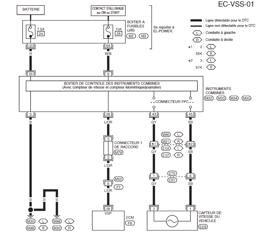

otombita Posté(e) : 8 février 2021 Posté(e) : 8 février 2021 Bonjour. Est-ce que le plus simple ne serait pas de commencer par tester la présence du signal sortie capteur avec un multimètre? J'ai moi-même un problème de compteur de vitesse, 120Km/h quand le GPS signale 50 km/h. Mais j'ai éliminé la possibilité d'une mise en cause du capteur en m'assurant qu'il émet bien un signal en sortie.
phdv61 Posté(e) : 8 février 2021 Posté(e) : 8 février 2021 il faut vérifier qu'il envoie des impulsions, mais en bon nombre. Oscilloscope recommandé.
