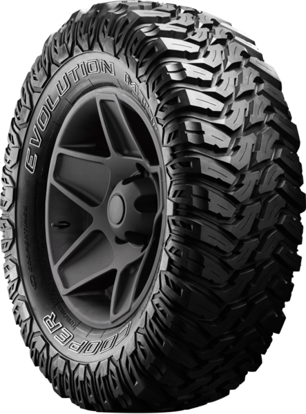

J'ai pour l'instant porté mon choix sur les COOPER MTT mais les dimensions dispos ne correspondent pas à ce que j'ai pour l'instant.
Si mes calculs sont bon, j'ai pour l'instant:
265/70R16 qui correspond à largueur 265mm, diamètre 777mm et circonférence 2442mm.
Dans la gamme qui me tente il y a:
255/70R16. Largueur 255, diamètre 763, circonférence 2398.
245/75R16. Largueur 245, diamètre 774, circonférence 2431.
225/75R16. Largueur 225, diamètre 744, circonférence 2337.
33/12.5R15. Largueur 318, diamètre 838, circonférence 2633.
31/10.5R15. Largueur 267, diamètre 787, circonférence 2474.
Je pense; peut-être à défaut, que moins je suis large pour le passage dans la boue mieux c'est... Du coup le choix serait plutôt en 245/75R16.
Si je veux être plus haut pour mieux passer les ornières ce serait en 31/10.5R15. Largueur quasi identique et seulement 1cm plus haut.
Mais si je passe en 33/12.5R15 je gagne pas mal en hauteur; mais, à mon avis trop large et trop lourd!!!! Et surtout est-ce que ça passe sur mon Trol full stock?
Du coup avec tout vos retours d'expérience quel est votre avis...
Il y avait aussi les FEDIMA SIROCCO qui me plaisait. Mais peut être trop extrême comme choix??? Mais il a l'avantage d'avoir la taille identique à mon standard 265/70R16...

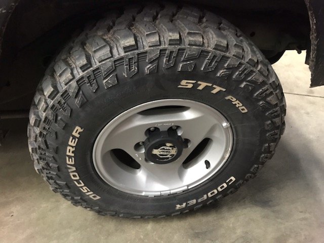

Moi j'ai des  Cooper Discoverer STT Pro en 305/70/16 15% route et 85% TT, Très satisfait en TT  :enaccord8:

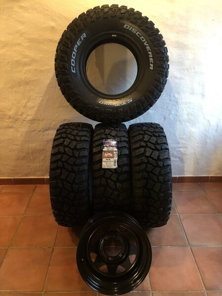

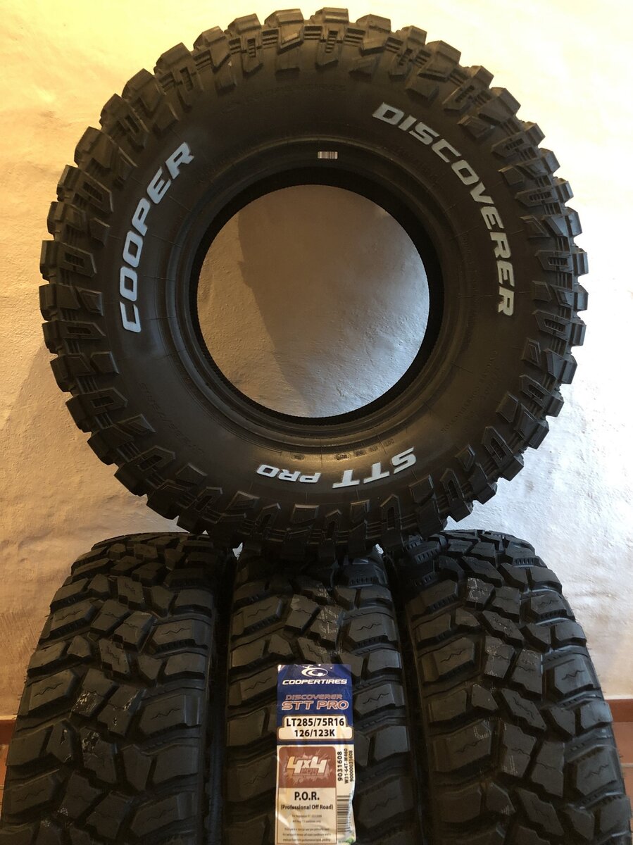

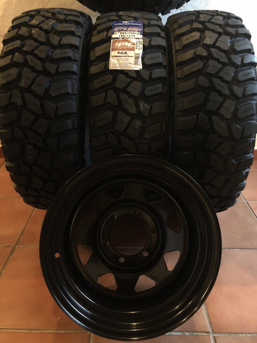

Bon j'ai fait mon choix....
Jantes acier Triangular 8x16 en -25 et pneus 285/75/16 en COOPER STT PRO
Voila y'a plus qu'à attendre la livraison!

Et voila tout est arrivé à la maison... Il a fallu savoir âtre patient 😕😴😀
Maintenant il me reste à trouver quelqu'un qui veut bien me les monter. 🥺

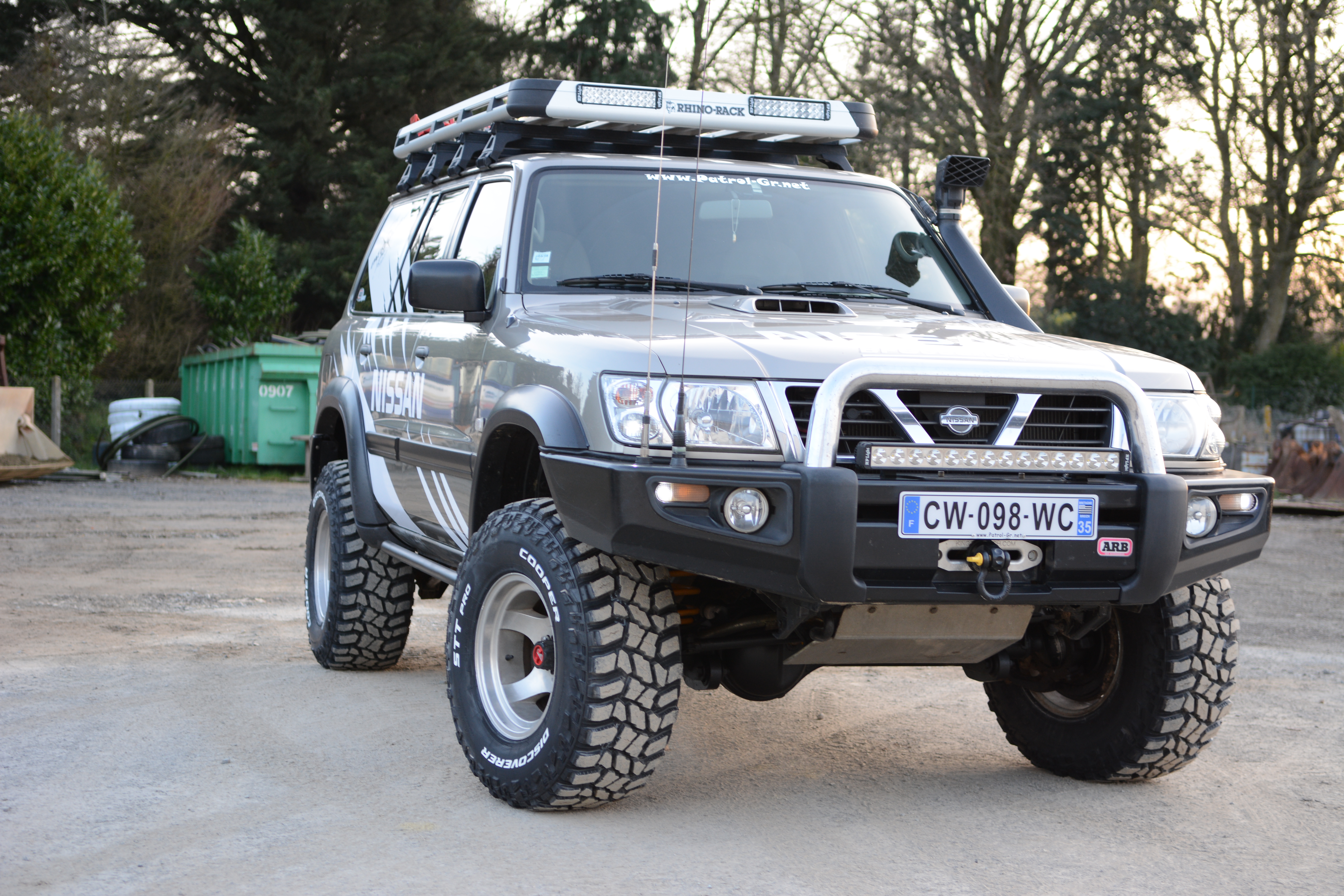

Et voila tout est enfin monté...
Ehhh bah ça change! 🙃
