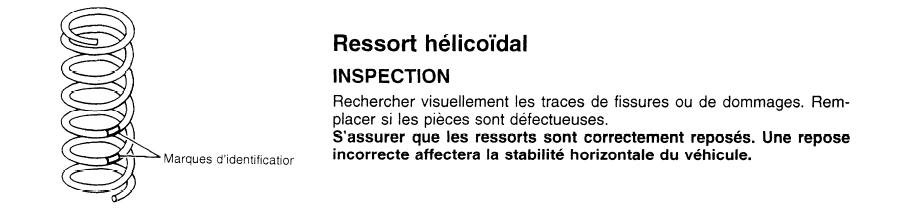

Dans mon souvenir, chacun des ressorts d'origine de mon Patrol  5 portes 3.0 Di MT 2000, ( avant ET arrière ), avaient tous des marques de peinture différentes et étaient donc différents. Sans doute pour prendre en compte des répartitions de poids différentes sur chaque roue ( ponts dissymétriques, poids de la roue de secours... etc) ?
Quand je regarde les éclatés Nissan avec les références, on trouve pour l'avant des références DIFFERENTES pour les patrols 3.0Di  entre 2002 et 2006 ( diamètre 15 pour l'un, 15,25 pour l'autre, avec des longueurs très légèrement différentes pour chacun) , et la même référence pour les Patrols 2000-2002, mais on peut mettre indifféremment l'une OU l'autre (...VB 924  / ...VB 974) .
Quand je regarde les fournisseurs de Ressorts, on trouve des kits de deux ressorts IDENTIQUES pour l'avant droit, et de deux autres pour l'avant gauche. Super pratique d'avoir deux ressorts gauches, ou deux ressorts droits, ou plutôt deux ressorts un poil plus rigides, ou un poil moins si  les ressorts droite et gauche doivent être identiques  Je ne comprends donc pas.
Chez Euro 4x4, je trouve une seule référence pour droite ET gauche.
QUI A RAISON, QUI A TORT, et POURQUOI  CES DIFFERENCES ? @Fafalastuce ou @Pierre Grosjean, si vous passez par là.... J'aimerais comprendre ce 'binz'.
334831131_Capturedecran2020-03-28a16_39_45.thumb.png.bbc88db994e33283c2ad6eaeb409b318.png
1194008705_Capturedecran2020-03-28a16_39_29.thumb.png.edd5e7f747e312d098f158e913509ba5.png
