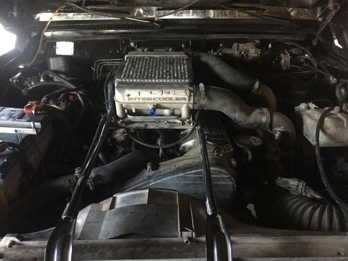

bertrand43 Posté(e) : 30 mars 2020 Posté(e) : 30 mars 2020 Moi perso je suis parti sur un Intercooler de y61 2.8td6 car c est le même moteur de améliore qui fait 130 cv et du coup l Intercooler et le mieux adapté à notre moteur moi j de j ai trouvé sur le bon coin un y61 à vendre en pièce j ai récupérer l Intercooler avec son support et son ventilateur la prise d air du capot avec son joint la pipe d admition et j ai pas acheté un un mano de pression de turbo pour contrôler après le montage de l Intercooler Il te faut un body lift car moi j ai un body+4 et sa rentre pile poile une fois que tu as ça il faut tarauder ta pipe d admition de y61avec un taraud 1 pouce à gaz pour mettre ta soupape de décharge par sécurité que tu récupères sur ton ancienne pipe après pour l reste c est tous simple tu prends la prise de pression du turbo à la place de ton egr et après tu cales t est rondelle à la wastegate moi j ai mis une rondelle et le turbo déclenche à 1200 trs min et plein charge à 2200 2400 trs min à 0.950 grammes à 1 bar et là lda réglé et je peu te dire que sa pousse fort pour les photos tu peux regarder ma restauration c est restauration Bertrand dans galerie expo mais il y’a un tuto bien mieux fait tu fais une recherche avec Intercooler dans les titres et tu devrais trouvé après si tu as des questions esite pas

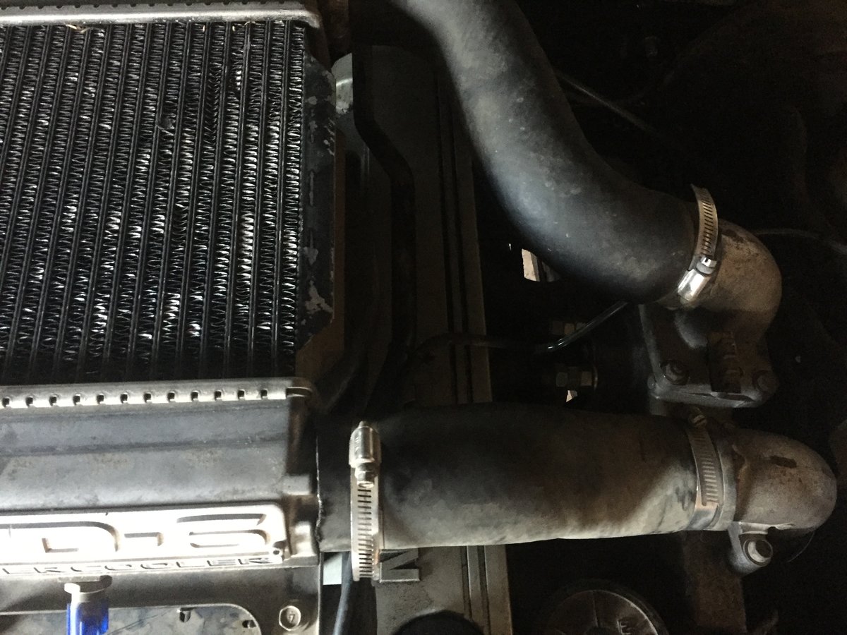

bertrand43 Posté(e) : 3 avril 2020 Posté(e) : 3 avril 2020 Il faut mettre les cale entre la wastegate et la patte de fixation tu dévisses les 2 écrou qui la tienne tu prends les rondelles tu les entailles pour les glisser d en haut en écartant la wastegate de son support avec un gros tournevis et une fois les rondelles glissé sur la tige fileté tu rebloc les écrous attention à ne surtout pas faire sans Intercooler et mano de pression de turbo sinon tu risque la casse j je vais te mettre 1 ou 2 photo sa aide mieux que de long discours
bertrand43 Posté(e) : 3 avril 2020 Posté(e) : 3 avril 2020 Sur la dernière photo tu vois une rondelle qui sert de cale
adrien71 Posté(e) : 3 avril 2020 Auteur Posté(e) : 3 avril 2020 A d’accord merci je comprend beaucoup mieux ducou avec sa plus intercooler et Manon pour vérifier tu touche pas à la pompe à injection et tu sens la différence ? une rondelle seulement pour pas dépasser 1 bar ?

bertrand43 Posté(e) : 3 avril 2020 Posté(e) : 3 avril 2020 il y a 56 minutes, adrien71 a dit : A d’accord merci je comprend beaucoup mieux ducou avec sa plus intercooler et Manon pour vérifier tu touche pas à la pompe à injection et tu sens la différence ? une rondelle seulement pour pas dépasser 1 bar ? Surtout pas il faut impératif un Intercooler pour mettre ta rondelle à la wastegate et un mano de pression de turbo pour vérifier à combien ton turbo pousse si pas Intercooler pas de modif sinon ton moteur v pas aimer en faite il faut prendre la pression au plus près du moteur c est pour ça que vers la pipe d admition a la place de l egr c est le mieux

rep2559 Posté(e) : 3 avril 2020 Posté(e) : 3 avril 2020 En fait à la base le mieux c'est d'avoir une tige réglable (plus fin). Le Y60 n'en n'ayant pas, l'astuce c'est de décaller la wastegate pour simuler un raccourcissement de la tige. Le Y61 td6 n'a pas de tige réglable et la wastegate est soudé sur son support donc aucune de ces 2 solutions ne marche. Il me semble que c'est aussi le cas sur le 3.3

rep2559 Posté(e) : 3 avril 2020 Posté(e) : 3 avril 2020 En fait il faut, à mon sens, savoir ce que tu souhaites : - Si tu veux fiabiliser le moteur avec le montage d'un intercooler = revoir la pression pour palier à la perte de charge - Si tu veux plus de perf, et là c'est en plus : augmentation de la pression + réglage LDA. Si tu touche juste au turbo (toujours à mon avis), ne fait rien, tu ne vas rien gagner hormis perdre en fiabilité.
bertrand43 Posté(e) : 3 avril 2020 Posté(e) : 3 avril 2020 Pour moi le meilleur compromis c est Intercooler cale wastegate pression maxi 1 bar un réglage lda et c est déjà pas mal
