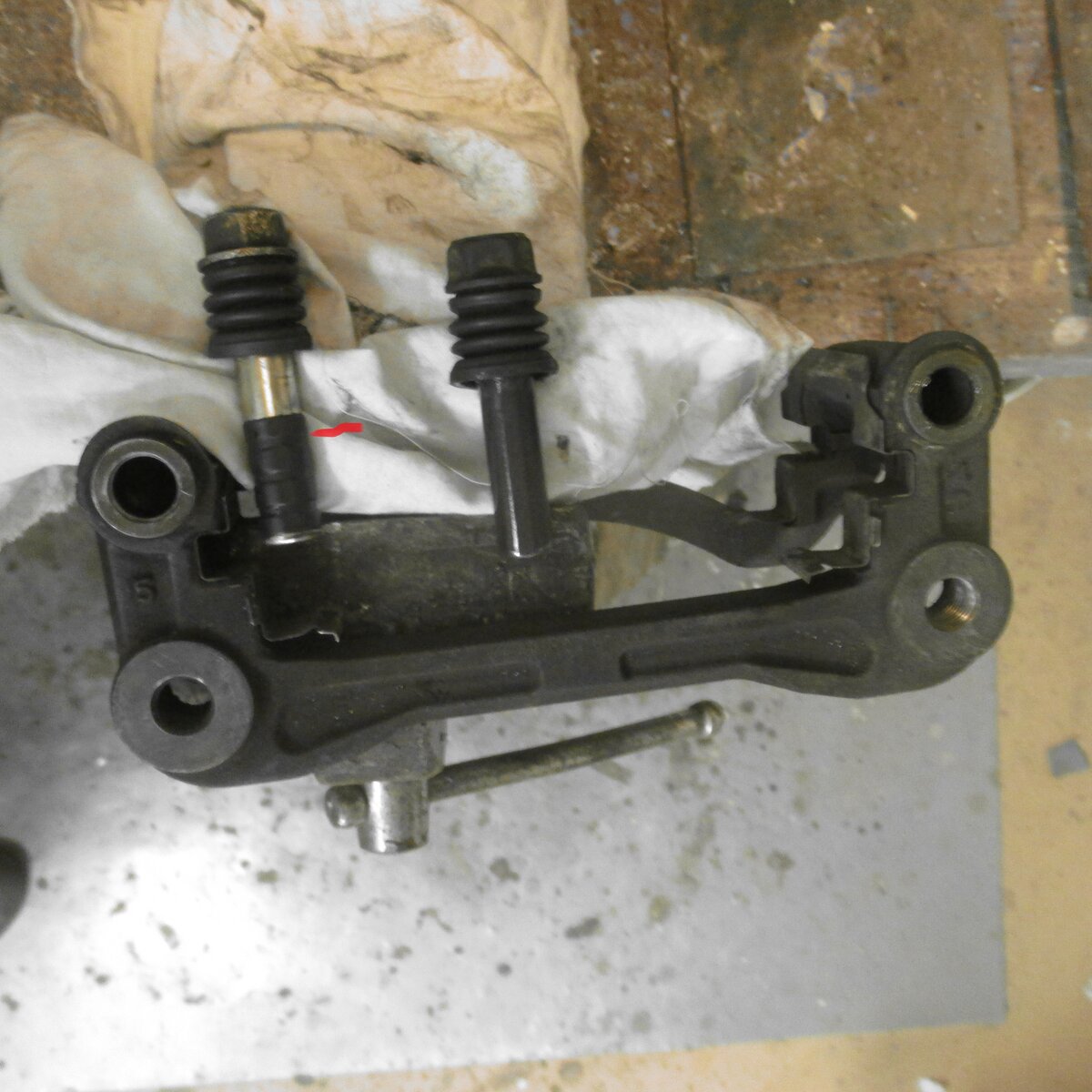

Patrol Y61  2005
En prévision du CT j ai contrôlé mes plaquettes et le bon coulissement  des étriers .Roue avant G une des colonettes était moins libre.Après avoir démonté l étrier et retiré les 2 colonettes je me suis aperçu qu elles étaient de conception différentes .C est celle  qui est équipée d un long  joint spécifique qui est dure .Il n y a pas de corrosion  ,l intérieur du passage dans l étrier est ok mais je n arrive pas à remettre en place ce guide (le dernier anneau du joint ne rentre pas).Avec une toile potée très fine j ai fait un léger polissage du passage sans résultat.Je pense que ce joint spécifique c est dilaté aprés que j ai sorti la colonette de son logement .
Peut on trouver ce joint seul chez NINI ou faut il le kit complet .
Merci
