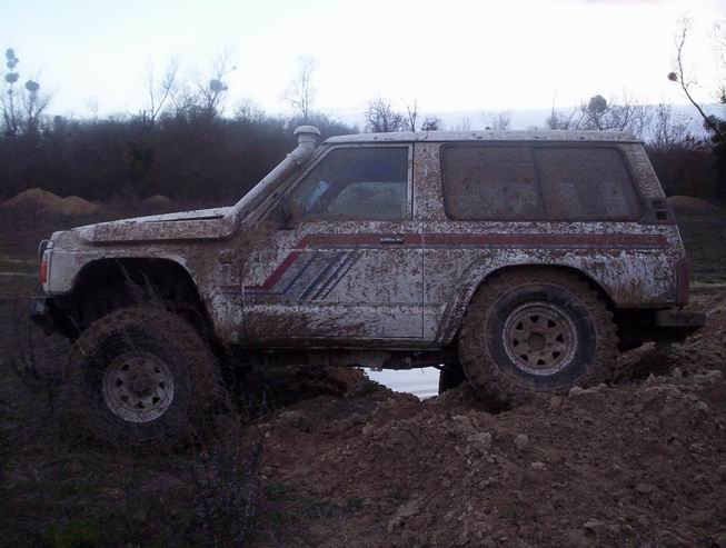

la malice Posté(e) : 26 août 2006 Posté(e) : 26 août 2006 Patrol GR de 89. Moteur 60 000km Réhausse +6 trail master pour Y61 long Body en +7 Pneus Sirocco en 900x16 Réservoir réhaussé de 7cm Train arrière reculé de 3cm environ Pare-choc maison Arbre double croisillons de Baroud Treuil Warn 8274

la malice Posté(e) : 27 août 2006 Auteur Posté(e) : 27 août 2006 salut, t as une modif moteur pour trainer tes 900x16? sur le moteur a par le turbo qui souffle a 900 g ,la vanne egr supprime, un gros twister, je n'es rien d'autre mais le turbo ce met a soufler a1200 tours (l'aiguille du mano decole) et il ya des ventilo electrique de r19d Par contre quand j'aurais du temps je dois mettre un IC de volvo sur le moteur mais il faud que je fasse une grosse entrer d'air car l'IC fais la taille du moteur

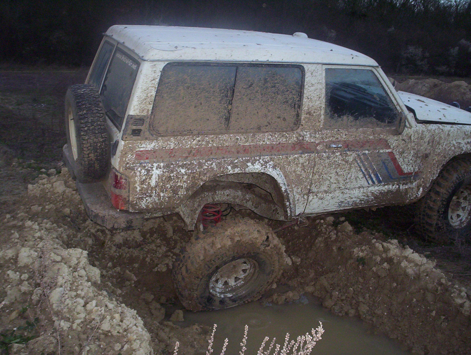

la malice Posté(e) : 5 mars 2007 Auteur Posté(e) : 5 mars 2007 un petit croisement de pont avec les 900 pour ceux qui pose la question si ça passe avec leurs rehausses (trail master+6 de 61 et body en +7)
la malice Posté(e) : 7 mars 2007 Auteur Posté(e) : 7 mars 2007 comment ça il est sale il sortais juste du garage 3min apres il etais sale obliger d'ouvrir les carreaux pour voir les croisement
