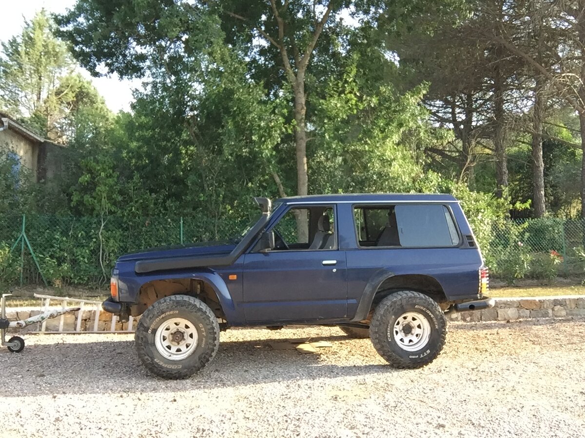

Quentin.83 Posté(e) : 28 juillet 2020 Posté(e) : 28 juillet 2020 Bonjour tous je viens d acquérir un nouveau patrol gr court de 1992 deja bien équiper rehausse +5 plus cale de ressort +3 pneu 33/12,5/15 par choc maison snorkel.... Jais donc deux petit soucie conduite sur route vraiment aléatoire tire énormément sur la gauche . Et roue arrière gauche sort beaucoup plus de la caisse que la droite je voulais savoir si c était normale vue les transformations subie ou alors peut on remédier à sa ? Merci a vous
rep2559 Posté(e) : 28 juillet 2020 Posté(e) : 28 juillet 2020 (modifié) C'est normale si ça a été à la va vite. Il faut mettre des panhards réglables, idem pour la barre de direction, changer les Silentblocs par des en bon état, voir pour régler l'angle de chasse, faire une géométrie, mettre des durites de freins plus longues, remettre la barre stab derrière si elle n'y est plus...etc Il y a un poste sur les modifs à faire en fonction de la hauteur Modifié 28 juillet 2020 par rep2559 1

rep2559 Posté(e) : 31 juillet 2020 Posté(e) : 31 juillet 2020 (modifié) L'ancien propriétaire a déjà du le redescendre, parce que si la roue arrière gauche sort c'est que la panhard est trop longue malgrès ton +8... (si les roues ont le même déport bien sûr) Modifié 31 juillet 2020 par rep2559

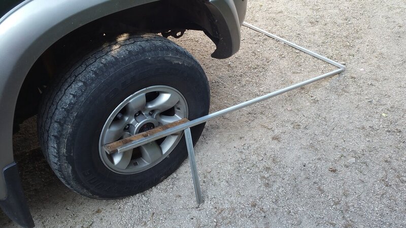

Référent Mécanique Pierre Grosjean Posté(e) : 3 août 2020 Référent Mécanique Posté(e) : 3 août 2020 perso je le fais avec deux barres alu ; une à terre et l'autre qui a deux plots pour se fixer sur le diamètre de la jante et on mesure l'écartement en avant du pont et en arrière du pont et on en déduit le pincement ou l'ouverture des roues 1

Référent Mécanique Pierre Grosjean Posté(e) : 4 août 2020 Référent Mécanique Posté(e) : 4 août 2020 la panhard n'entre pas dans le réglage du parallélisme On agit sur la barre arrière (barre d'accouplement) qui a des rotules avec pour une un pas inversé et donc desserrer les contre-écrous et on tourne la barre Plus la barre que l'on plaque sur la jante est longue plus la précision est grande
rep2559 Posté(e) : 4 août 2020 Posté(e) : 4 août 2020 (modifié) Quand je vois que la préco est à de 0.17° max de différence (idéalement 0,08°), je ne sais pas comment vous arrivez à voir à l'oeil - de 0,1°... . Surtout pour un para à 30€. Je fais 80mkm avec les bridgestones d'origine, c'est vite rentabilisé. Modifié 4 août 2020 par rep2559
