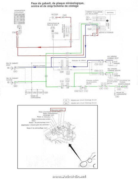

Je mets ce post car je sèche sur une panne.
j’ai un 60 long. J’ai un soucis de fonctionnement sur ma veilleuse avant gauche, feu de position arrière gauche, éclairage plaque et anti brouillard.
j’ai procédé au contrôle du fonctionnement de mes veilleuses, je n’ai aucuns problèmes côté gauche. Ni à l’avant, ni à l’arrière.
j’ai démonté la calandre et les phares pour contrôler l’ensemble.
je n’ai pas de tension au niveau de la prise veilleuse avant gauche, ni à l’arrière gauche, ni au feu de plaque.
Mes fusibles sont ok.
sinon pour mon problème d’anti brouillard, j’ai seulement 5,5v et non 12v.
j’ai nettoyé la masse derrière le feu avant gauche et celle en bas à gauche côté conducteur.
avez-vous une idée?
