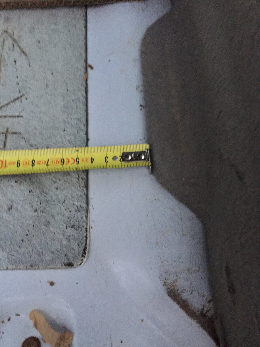

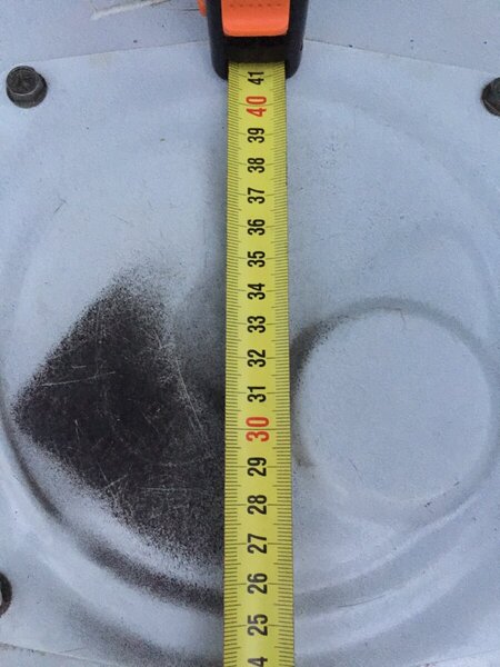

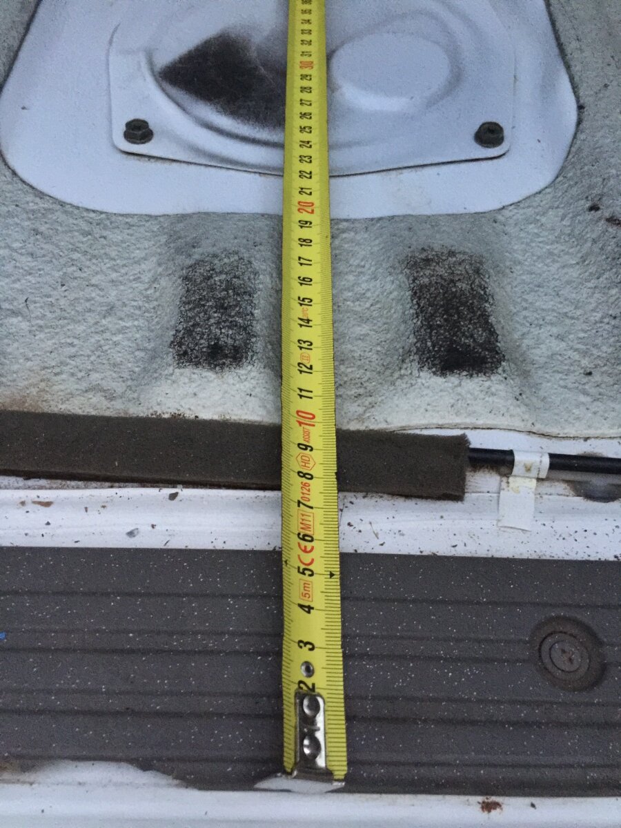

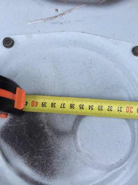

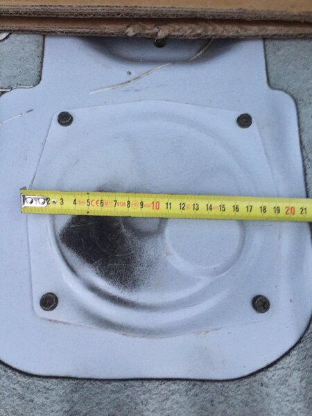

JamonBzH Posté(e) : 20 septembre 2020 Posté(e) : 20 septembre 2020 Bonjour à toutes et tous... Hop une nouvelle question suite à un nouveau (petit) problème. Je suis allé en fond de réserve ( mais vraiment le fond...genre à mettre des coups de volants pour sucer les derniers cl de gasoil 🙂 )... Du coup ça a finit par boucher le tuyau. Je vais démonter tout ça pour nettoyer (avant de refaire un réservoir plus gros) mais la trappe d accès du coffre est sous le plancher cp de mon aménagement ( forcément je n y avais pas pensé au moment de la fabrication 😞 ). Une bonne âme du forum pourrait il me prendre la côte du centre de la trappe par rapport au seuil du coffre et son diamètre ? Je pourrais dégager ça proprement sans avoir a démonter tout mon aménagement... Merci 🙂

JamonBzH Posté(e) : 21 septembre 2020 Auteur Posté(e) : 21 septembre 2020 Oui je me doute bien que ce n' était pas ce qu il y avait de mieux mais c est fait...:-/... Ça m a fait une coupure nette plus de gasoil je n' ai pas pu rouler donc je ne pense/espère pas que ça a eu le temps de chauffer... j ai débouché a la soufflette et il tourne de nouveau sans soucis et sans bruit particulier... Je vais nettoyer en attendant de trouver des plans dans l idéal, ou de faire sur mesure mais c est forcément plus long. Merci Jmarc pour les côtes et les photos...un pec 👍. Je vais pouvoir couper sans démonter toute l installation qui était rentrée au chausse pieds... 🙂
