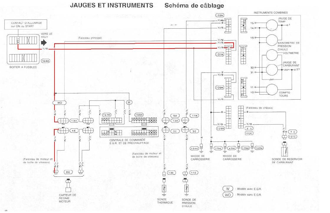

Alexandre03B Posté(e) : 3 octobre 2020 Posté(e) : 3 octobre 2020 Bonsoir à tous , voilà sur mon gros ( patrol gr y60 de 1991) mon compte tour et les km/h ne fonctionne pas , du coup je pensais que en changeant le compteur le problème serait résolu .... sauf que le problème est toujours pareil ,tous le reste fonctionne aiguille gasoil , température eau etc donc si vous pouviez m’orienter sur la cause de la panne , merci à tous
