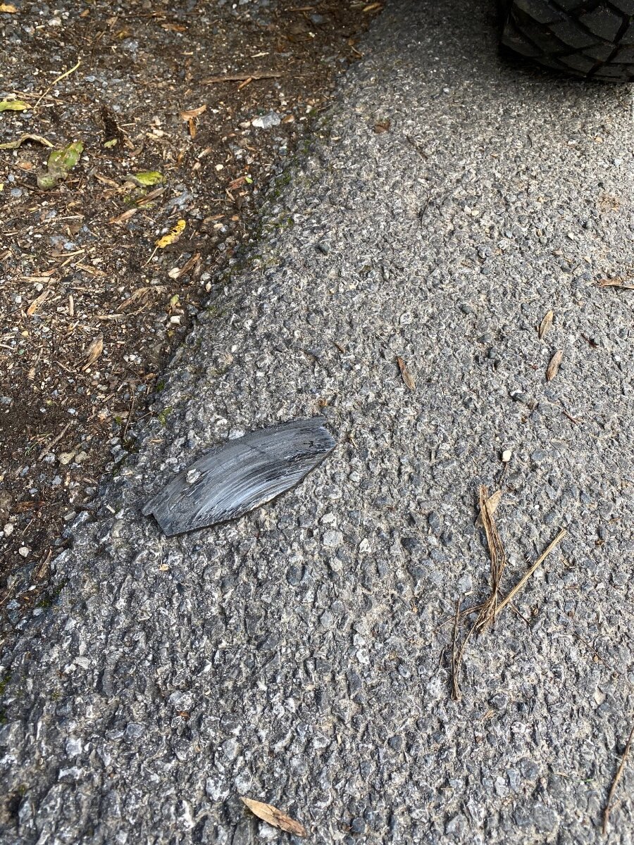

Labyrinth Posté(e) : 10 octobre 2020 Auteur Partager ce message Posté(e) : 10 octobre 2020 Mise à jour de l achat ! contre visite juste avant la vente : défaut de plaquette avant Sinon vierge à part quelques point de rouille carrosserie et les phares a LED où je ne sais quoi ... je décide de aller essayer dans du vrai terrain de jeu et la gros bruit au niveau des roue la plaquette de frein est carrément tombée au sol fuite du looquide de frein finit arrêt buffet je fais tous les concessionnaires du coin aucune plaquette disponible en stock fin du voyage impossible de rentrer de Reims jusqu’à Marseille sans frein !!!! .... donc plaquette commandées la purge sera faite par un garagiste met je remonte sûrement samedi prochain le proprio me fait une remise de 500$ en geste de mon déplacement mil était vraiment désolé..... voilà parti à 7hoo ce matin j arrive à 23h00 puis une heure de route jusqu’à la maison !!! quelle histoire!!! sinon le châssis est super clean La courroie pompe à eau alternateur culasse renforcée les courroies accessoires sont quasi neuves le gars a augmenté le débit de la pompe à injection le ralentit est vers 900tr/min je trouve ça un peu haut et à bas régime il fume bien noir quand même et je le trouve mou du slip par contre à 2000tr/min le turbo se dévoile et ça répond bien .... des pistes sur la fumée noire ? Lien vers le commentaire Partager sur d’autres sites Plus d'options de partage...
Labyrinth Posté(e) : 10 octobre 2020 Auteur Partager ce message Posté(e) : 10 octobre 2020 Voilà la coupable !!! dailleurs j imagine que la fuite est due au piston du maître cylindre qui est trop sortit ??? est ce que ça peut l endommager ? le disque n à rien mais le MC a t il prit tarif ?? Lien vers le commentaire Partager sur d’autres sites Plus d'options de partage...

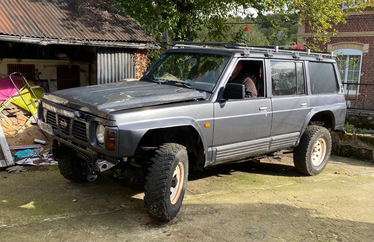

Labyrinth Posté(e) : 10 octobre 2020 Auteur Partager ce message Posté(e) : 10 octobre 2020 Les jantes en 35 on étaient enlevées pour le CT Lien vers le commentaire Partager sur d’autres sites Plus d'options de partage...
Labyrinth Posté(e) : 10 octobre 2020 Auteur Partager ce message Posté(e) : 10 octobre 2020 Qu est-ce que vous conseillez pour remettre des elargisseurs d aile pour finir proprement la découpe qui a était faite ? Lien vers le commentaire Partager sur d’autres sites Plus d'options de partage...

nono des montagnes Posté(e) : 12 octobre 2020 Partager ce message Posté(e) : 12 octobre 2020 Weekend mouvementé dis donc. Attends peut-être un autre avis plus éclairé que le mien pour les freins, mais je ne pense pas que la chute de plaquette puisse endommager le MC. Lui ne fait que pomper du liquide, y compris sur un circuit ouvert pour faire une purge. Par contre demande peut être au garagiste de te dire comme c'est possible que la plaquette se soit barrée de l'étrier. J'ai du mal à voir . Pour les élargisseurs d'aile, y'en a qui en découpent dans du tapis de convoyeur de récupération. C'est costaud, économique et si c'est bien fait ça passe pas mal même si moins propre qu'un élargisseur plastique d'origine. 1 Lien vers le commentaire Partager sur d’autres sites Plus d'options de partage...
