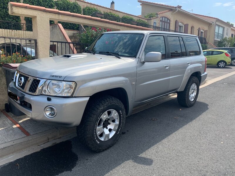

Salut, moi je suis en 285/70/17 réhausse +5cm élargisseur de 3cm.... Tout passe sans aucun problème même avec les chaines à neiges.
  • J'aime 1
merci pour l info !! très beau ton troll olivier66. tu aurais quelques conseil a donner je doit aller en voir un  bientôt un de  2005 court les trucs a regarder avant l achat .
merci!!
