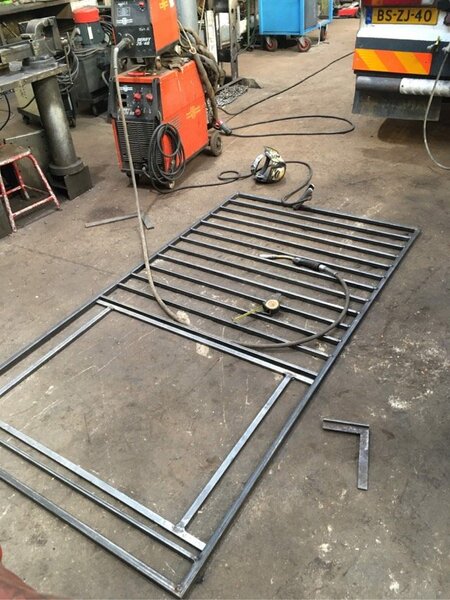

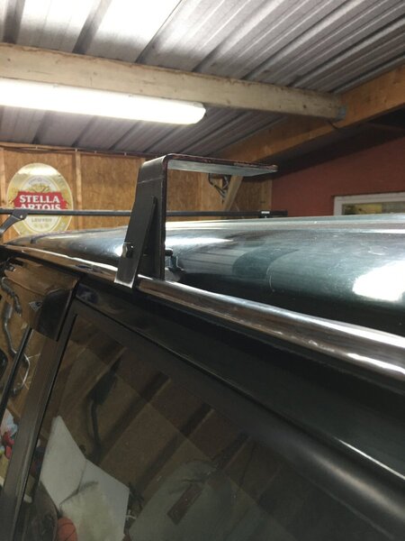

Pierali Posté(e) : 23 novembre 2020 Posté(e) : 23 novembre 2020 Salut tout le monde , Je sais pas si c'est le bon endroit pour ce sujet mais les modos feront le nécessaire au cas ou ...merci. J'me suis réalisé une galerie maison ,vu les tarifs en vigueur sur les différents sites..Car le but est de partir en vacances au moins 3 semaines l’été prochain en famille mais aussi les week-end (d'ou l'achat du patrol )avec tout le matos pour bivouac (peut être une tente de toit si je trouve une bonne occas...) La galerie fait 1.28 x 2.40 , j'ai laissé volontairement le toit ouvrant car je ne voulais pas avoir des traverses au dessus de ma tete.. N'ayant pas trouvé des barres de toit à un tarif raisonnable (j'ai déjà un jeu mais j'en voulais deux ) je me suis fabriqué des supports maison ,en plus j'ai pu réalisé la hauteur que je souhaite pour ne pas dépasser les 2 m (je suis à 1.92 m ) afin de ne pas être embêter pour les accès limité en hauteur... Je vais mettre huit support que je souderais à la galerie après ajustement de leur place sur le toit Je vais finir ce week-end (si j'ai le temps ) et après petit coup de peinture et hop le tour est joué .... Je suis preneur de toutes informations surtout les critiques qui peuvent que améliorer le sujet... Au plaisir Pierre 4

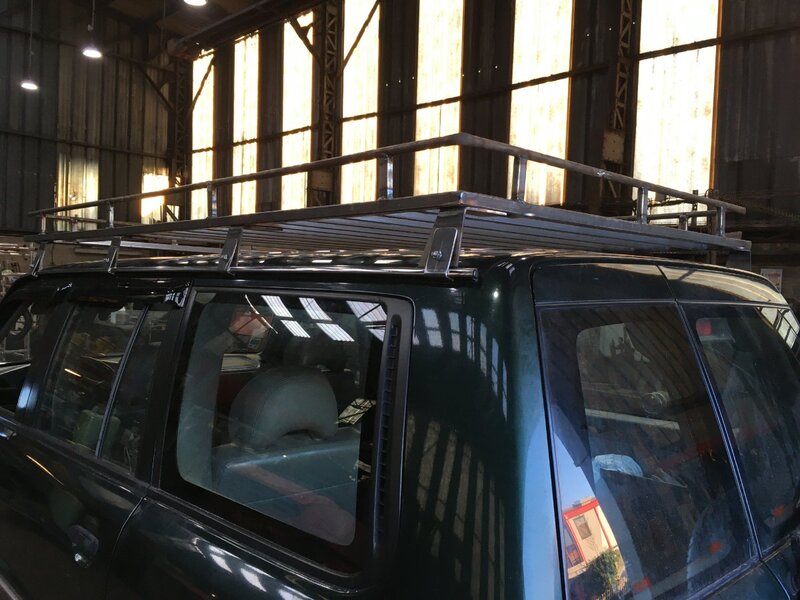

HENRI IV Posté(e) : 23 novembre 2020 Posté(e) : 23 novembre 2020 J'en ai fait une comme toi il y a trois ans et j'en suis enchanté. J'ai soudé du métal déployé sur les barres transversales, ça évite de rayer le pavillon et plus facile pour y marcher dessus. J'ai aussi mis un morceau de chambre à air dessous et dessus au niveau du serrage sur la gouttière. 2
HENRI IV Posté(e) : 23 novembre 2020 Posté(e) : 23 novembre 2020 Et je peux te dire que c'est du costaud.😀 2
Pierali Posté(e) : 24 novembre 2020 Auteur Posté(e) : 24 novembre 2020 Merci henri iv pour le retour Sympa ton patrol... Pas mauvaise idée le métal déployé ,je vais regarder ce que j'ai en stock..en même temps les traverses sont fort proches (90 mm entre chaque ).je vais étudier le truc ....et pour les protections de gouttières , j'avais pensé à un bout de rilsan coupé sur la longueur mais la chambre à air ou un caoutchouc fort fin (2/3 mm ) fera mieux l'affaire... Par contre je vois que tu as une rehausse tout autour de ta galerie ,j'hésite ,est-ce vraiment nécessaire ?t'en sert pour caler des choses quand tu sangles car c'est pas très haut (dans les 100 mm ) ?Merci de ta ou de vos réponses à tous qui me décidera peut être ou non...
HENRI IV Posté(e) : 24 novembre 2020 Posté(e) : 24 novembre 2020 Oui rehausse de 100 mms, soit 80 + 20 du carré. C'est bien plus pratique et facile pour attacher ne serait-ce qu'avec une ficelle mais surtout ça cale très bien .
Pierali Posté(e) : 24 novembre 2020 Auteur Posté(e) : 24 novembre 2020 ok merci de ton retour... Je vais étudier le truc... ✌️
HENRI IV Posté(e) : 24 novembre 2020 Posté(e) : 24 novembre 2020 Par contre, boulonnerie inox obligatoire.😀 1

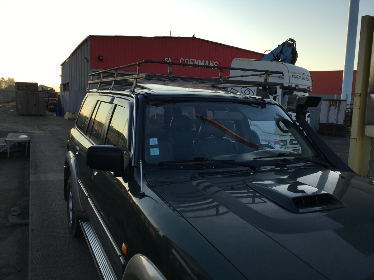

Pierali Posté(e) : 1 décembre 2020 Auteur Posté(e) : 1 décembre 2020 Allez je vous donne un peu de nouvelles pour les intéressés. Bon la galerie est finie et je suis en train de la peindre dans mon garage , j'ai fini par souder une rehausse de 70 mm sur le tour .C'est vrai que ça finit mais je suis un peu déçu car car la soudure a tiré un peu et à cintrer (pas beaucoup mais... ) la galerie sur la longueur , je vais la détordre .. J'ai ajouté des pattes pour mettre des feux au cas ou. J'ai laissé tombé l'idée du métal déployé car mes traverses sont assez proches. Un petit truc m'agace , c'est arrivé à 80/90 km/h j'ai un bruit de vent limite assourdissant fenêtres ouvertes .Pour ceux qui on fait eux mêmes , avez vous rencontré ce problème ? Je pense peut être souder une tôle oblique entre la galerie et la réhausse..Vous en penser quoi ?? Merci de vos retours. 1
HENRI IV Posté(e) : 1 décembre 2020 Posté(e) : 1 décembre 2020 Et bien nous serons au moins deux à avoir la mème galerie.😀 Pour le sifflement moi c'est pareil mais je m'y suis habitué. 2

Jmarc Posté(e) : 2 décembre 2020 Posté(e) : 2 décembre 2020 Belle galerie . Je sais que l’on te l’a déjà dit ,mais pour rappel ... n’oublie pas de mettre des bouts de chambre à air pour protéger le joncs chromé car cela se marque très vite et quand c’est marqué c’est trop tard , quand tu l’a relèvera tu auras des reflets sur le chrome et c’est pas jolie du tout . Ça dévalorise le trol et le tiens à l air bien propre !
Pierali Posté(e) : 2 décembre 2020 Auteur Posté(e) : 2 décembre 2020 Merci Oui on me l'a dit mais c’était prévu mais c'est toujours bien de le rappeler... 1
