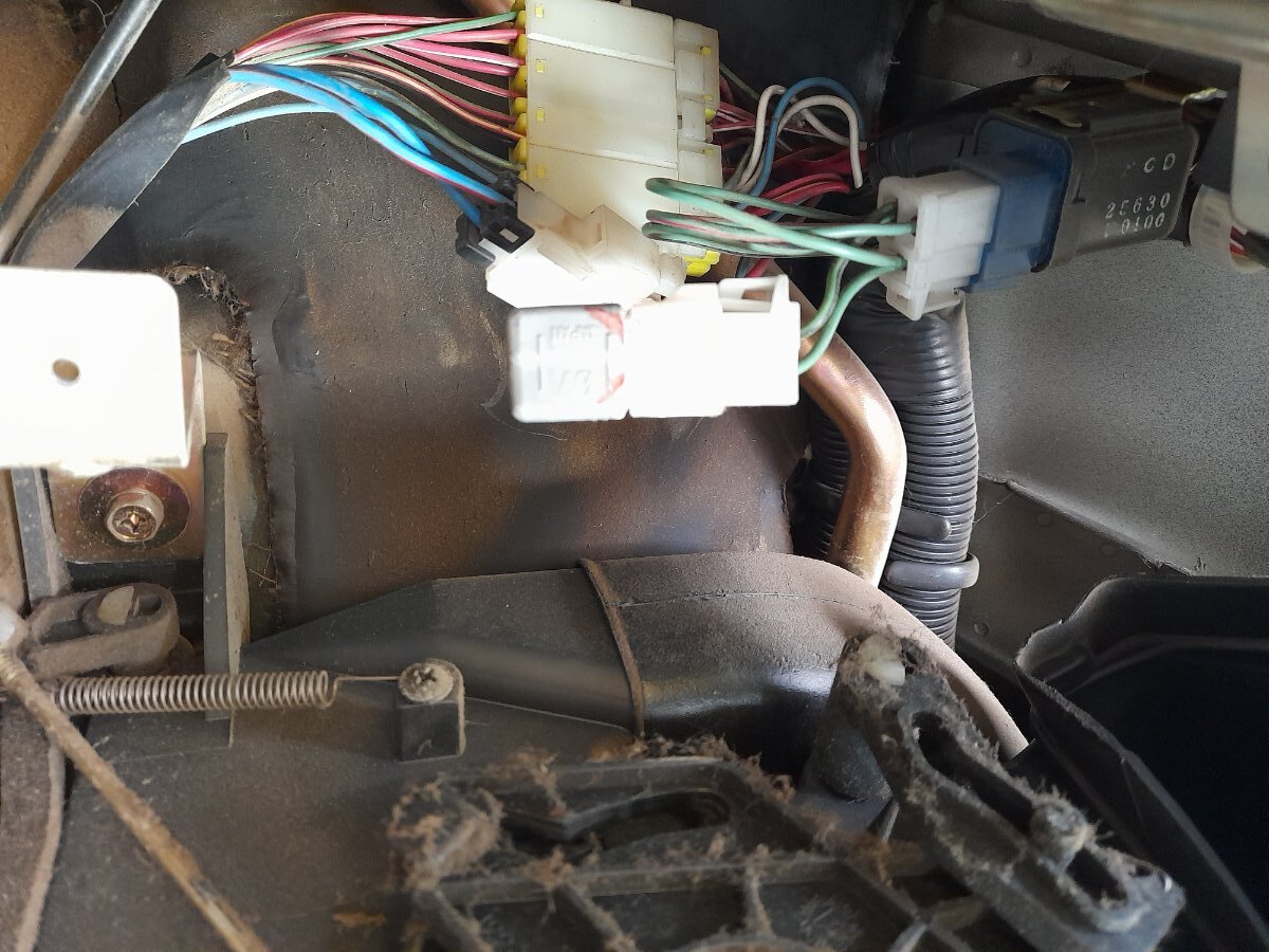

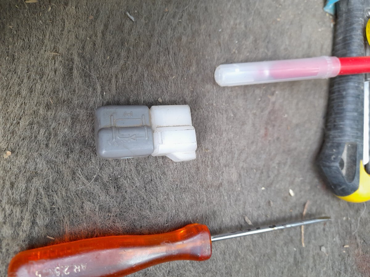

jonat Posté(e) : 11 mars 2022 Posté(e) : 11 mars 2022 Le 02/03/2022 à 16:49, jonat a dit : bonjour même problèmes plus de compte tour et plus de jauge bonjour qui peu me dire a quoi sert cette pièce qui ce trouve derrière le compteur d'un nissan patrol 2.8 td
Référent Mécanique Pierre Grosjean Posté(e) : 20 mars 2022 Référent Mécanique Posté(e) : 20 mars 2022 je ne sais pas si c'est d'origine mais ça ressemble à une diode anti-roue libre sur un relais https://www.google.com/search?client=firefox-b-d&q=relais+12+volts+diode+roue+libre
