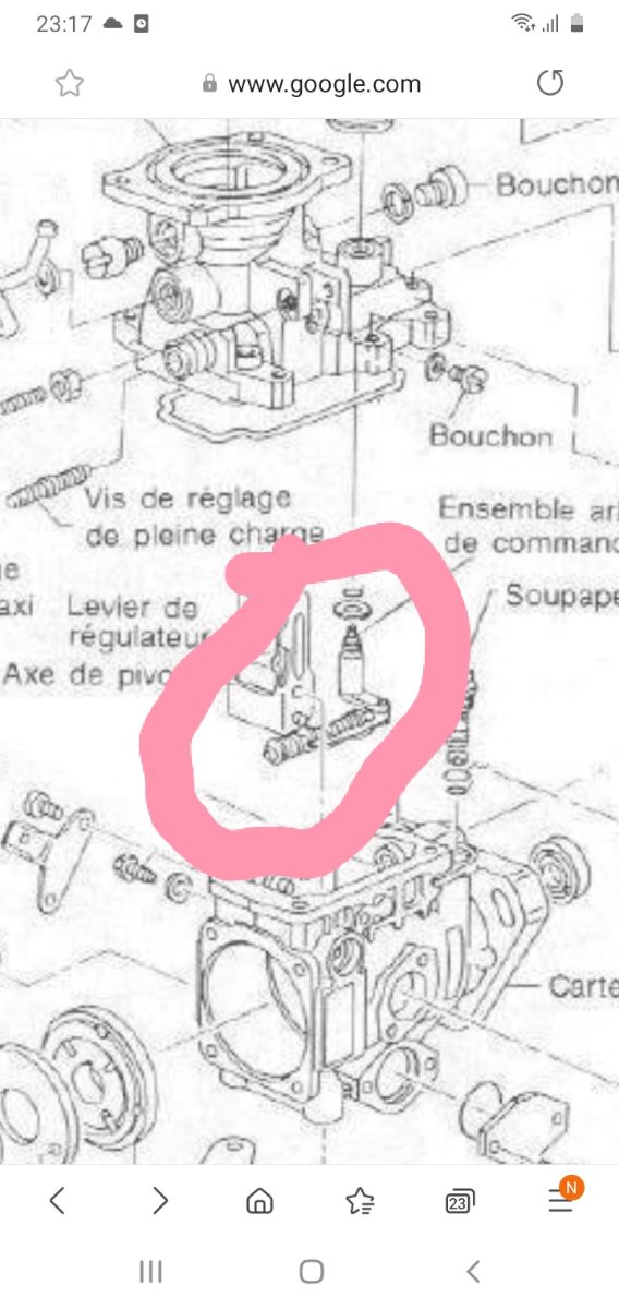

Chti02 Posté(e) : 30 décembre 2020 Posté(e) : 30 décembre 2020 Salut, Donc sur mon y61 td6, je suis en train de monter une pompe de y60 mecanique. Souci, il démarre est resté accéléré tout seul genre 4000 trm J'ai deposer la commande d accelerateur, mis tout au mini, rien ne change, mais en accélérant à fond avec la commande rien ne change. D Sur cette pompe j'ai monter la tête hydraulique, le piston et le plateau en 11mm d'origine du td6. J'ai aussi demonter le couvercle pour contrôler, peu etre j'ai du mal remonté. La pompe n'a pas servi depuis un bon bout de temps, il n'y aurai rien de gripper à tout hasard ?
