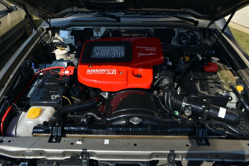

Le mien toujours en place aussi juste repeint en rouge :2 (20):
  • Merci 1

il y a 19 minutes, Jeff a dit :
Tu as mis un moteur neuf ?😰
ben non, il est propre le chef. Quand c'est sale, il nettoie.
Le mien ne brille pas autant (c'est pas un trol de grand chef indien, normal), mais il est tout aussi propre. 🙃
  • Haha 1
il y a 20 minutes, Jmarc a dit :
Non il est de 2002 :2 (20):
