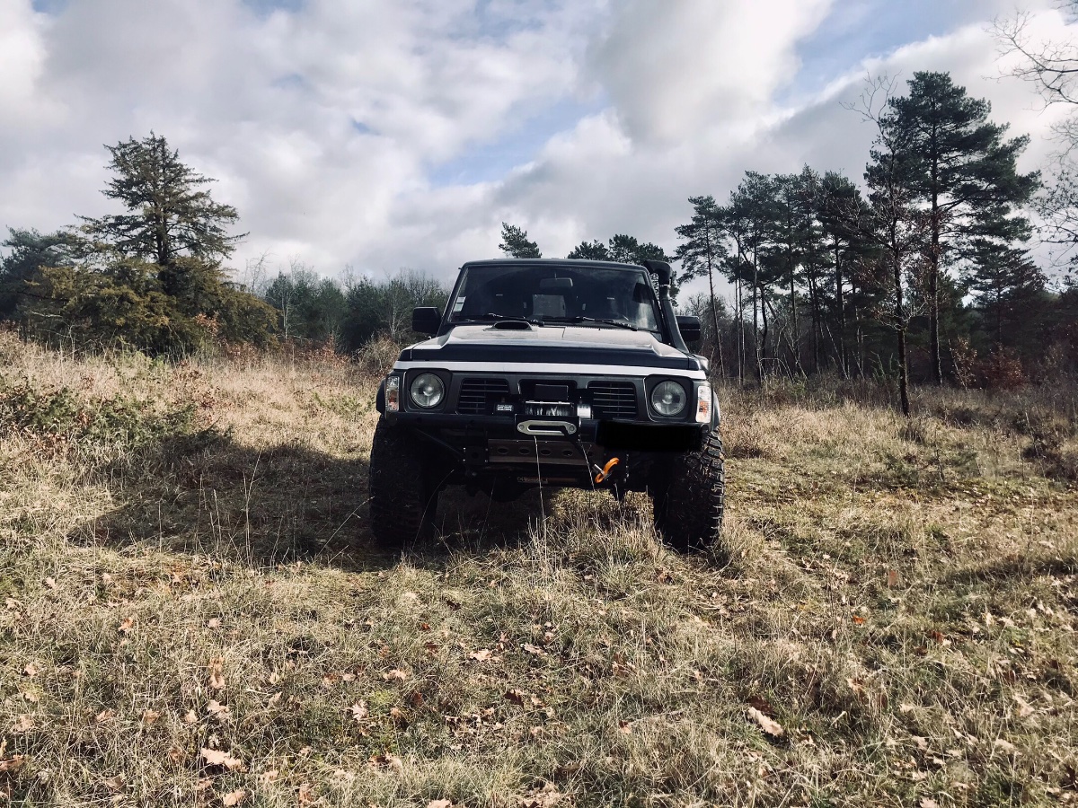

Je suis en train de restaurer le patrol y60 que mon grand père m’a donné.
C’est un vrai plaisir de travailler sur ce 4x4!
La mécanique y est relativement simple!
Grâce au forum et notamment aux astuces, j’ai pu effectué les modifications sans m’embêté!
Un grand MERCI 😌
J’ ai effectué quelques modifications:

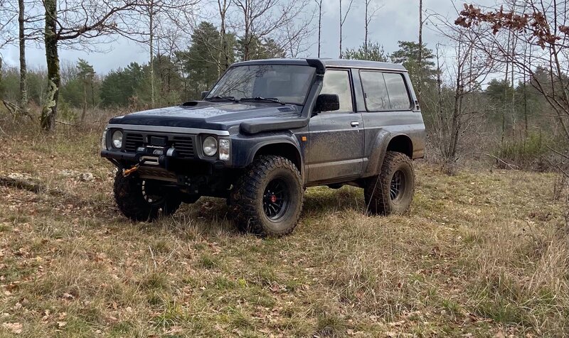

Partie chassis
Réhausse +5:
Touch dog 45 mm réglable
Amortisseur de direction renforcé et réglable Touch Dog
Ressort king spring +5
Silent bloc tirant de pont excentré sur les tirants de pont avant
Barre de direction renforcée réglable
Barre d’accouplement renforcée réglable
Tirant arrière inférieur renforcé et +11mm
Tirant de pont arrière supérieur réglable
Barre panhard avant et arrière Touch dog
Tout vient de chez le partenaire du site!
Silentblocs de caisse neufs

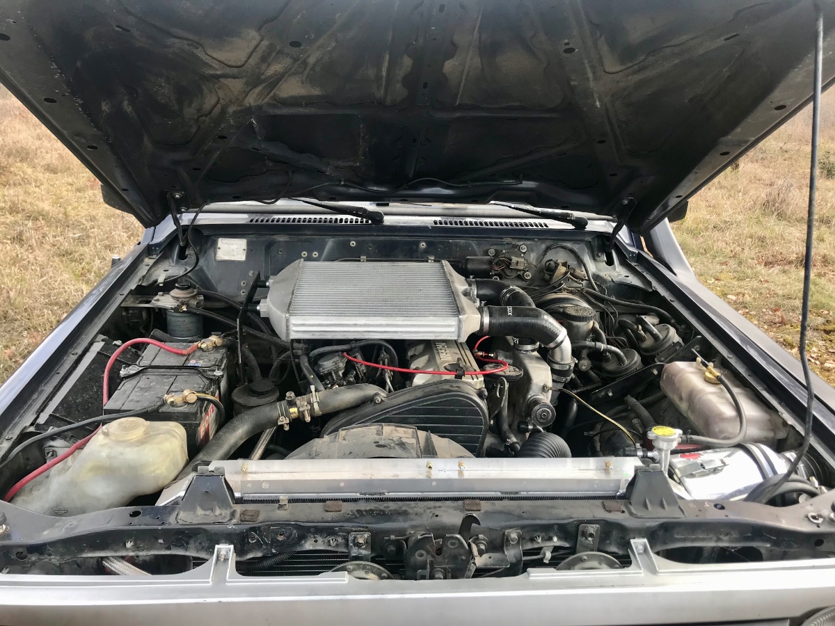

Partie moteur:
Radiateur moteur aluminium 3 rangés Tuff 4x4
Radiateur d’huile Aluminium SETRAB 16 rangées
Poulie de pompe à eau allégée et réduite Tuff 4x4
Pompe à eau neuve
Viscocoupleur amélioré Tuff 4x4
Calorstat 76,5 Tuff 4x4
Récupérateur d’huile Moshimoto Tuff 4x4
Collecteur admission modifié pour échangeur air/air
Echangeur Seat sport Tuff 4x4

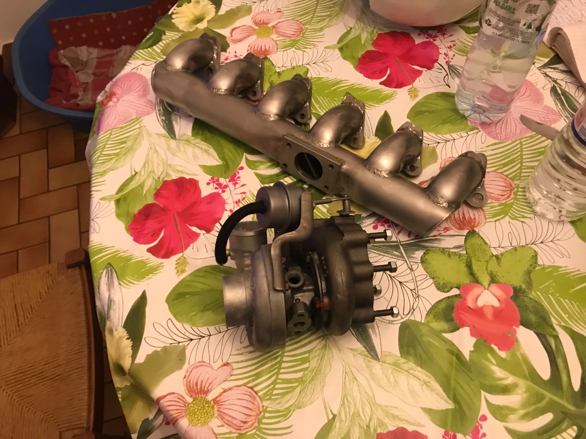

Collecteur échappement inox Tuff 4x4

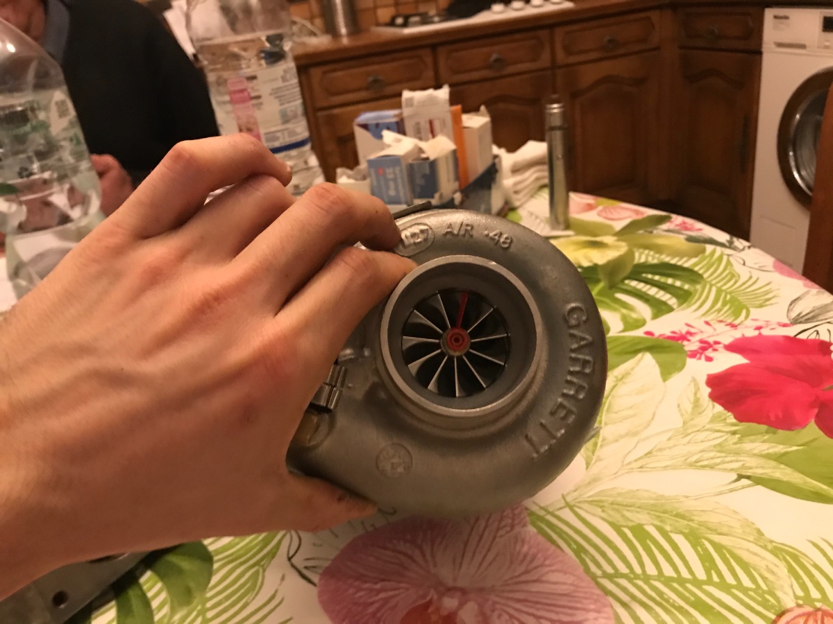

Turbo hybride T2 roue forgée BG TURBO
Kit admission  direct GREEN XL
Pompe à injection révisée et préparée
Distribution neuve
Échappement complet TECINOX avec silencieux intermédiaire
Mano de pression glycérine
Snorkel
Partie freinage:
Réfection des 4 étriers et peinture noir bicomposant haute température
Durits aviations
Disques rainurés poinçonnés
Plaquettes green EBC
Partie caisse châssis:
J’ai refait toutes les parties corrodées au mig (aile arrière et bas de caisse)
Traitement châssis corps creux et mise à nue pour peinture antirouille bicomposant
Bas de caisse arrière coupés et soudé au mig
Feux arrière cristal
Clignotants avant cristal
Pare-chocs avant RAPTOR 4x4
Treuil 5.4 T
Corde plasma 10T

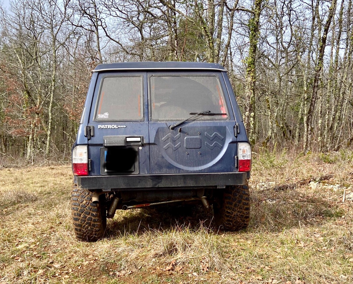

Pare choc arrière maison
Jantes MW metalwork 16*8 -25 noir brillant
Pneu bf goodrich 315/70R16
Moyeux AVM ultra renforcé
Réfection des pivots avant + roulements
Elargisseurs d’aile souple
Désolé pour les photos, il est sale 😅
Je le prendrai en photo propre!
Je pense avoir parlé de la plupart des petites mofifications 👌🏻
Je vais me faire des rocksliders dans les prochaines semaines
Et je vais également m’occupé de l’intérieure 😉

Il y a 4 heures, alex12r a dit :
Les performances sont à la hauteur de tes attentes et de ton investissement ?
Je n’ai pas payé le véhicule, l’investissement est fortement réduit 😉
Je ne sais pas trop ce que tu entends par performance..
En franchissement, il se débrouille plutôt bien.. je n’ai pas de point de comparaison
Le couple et la puissance supplémentaire permettent de se sortir de situation difficile (bourbiers ou montée bien raide)
Concernant la conduite sur route, il est très confortable et se conduit comme une voiture.. je pense que le travail sur le châssis y est pour quelque chose
Je pense que ce type de véhicule n’est pas fait pour faire de la vitesse.. mais il patine jusqu’à 3 ème lors de forte accélération sur sol humide.. je suis assez vigilant sur ce point ça peut être piégeur!

En terme de performance, un 0 à 100 est toujours un bon point de comparaison.
Un 61 2.8 complètement d'origine c'est 15/16sec.
Sinon belle préparation, sobre et avec des composants de qualité. J'aime bien 👍

Il y a 1 heure, THIEU 30 a dit :
Bonjour et bienvenue, félicitations pour ton boulot sur le trol 👍
Tu as du sacrément améliorer la puissance pour tirer les chaussures que tu lui a mis 😱
Il les tire très bien!
J’ai 2 paires de roue, des 305/70/r16 pour la forêt et des 31/10,5/r15 pour le CT
Pour m’amuser, j’ai comparé le comportement sur route
Très sincerement, je n’ai pas ressenti de différence 😅 Que ce soit en nervosité ou en tenue de route..
Le seul soucis est la vitesse compteur, il triche..
Lorsque je suis à 90, le compteur indique 83 km/h
Je fais gaffe au radars du coup 😉
Par la suite, je pense mettre des couples coniques adaptés surement du 5.14, j’appréhende le réglage 😬

quand je dis performance, c' était le gain par rapport à l' origine, et le confort de conduite que cette prépa apporte. Tu m'as répondu.

J’ai fait le 0 à 100 ce soir
J’ai mis le chrono du telephone, ce n’est pas evident pour coordonner le top du telephone avec le depart du vehicule.. 😅
J’ai reconduit le test trois fois
Je suis à environ 9 secondes..

Oui donc 2x mieux qu'un 60 d'origine, c'est vraiment pas mal !
Ca correspond à une compacte en 140cv, ce qui est quand même déjà performant (pour chez nous) 👍
En 33" ou 31 ?
Ca correspond à une voiture en 140cv 👍
En 33" ou 31 ?
Avec les pneus 305/70r16
Pas tout à fait, 15s contre environ 9 😉
Je pense pas avoir 140 cv, ça me parait beaucoup.. Quand j’ai lu que Ulster sortait 153 cv de son patrol avec un tgv.. 😭
Posté(e) : (modifié)
Un 60 d'origine 15sec ?? J'ai jamais vraiment mesuré mais c'est bien plus mou qu'un td6 qui met déjà 15sec.
Non je disais équivalent à une voiture compacte de 140cv (golf, a3, c4 ménage...etc).9sec c'est plus ou moins ce que ça met. Perso ma C30 en 180cv met 8sec, donc pour un véhicule de 2t réputé anémique, je trouve ça vraiment pas mal, surtout en 33". En 31, tu dois gagner encore un peu quand même.
