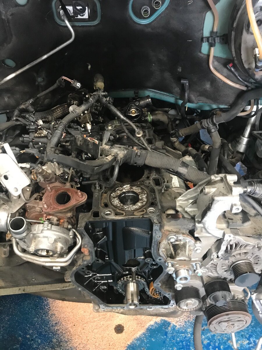

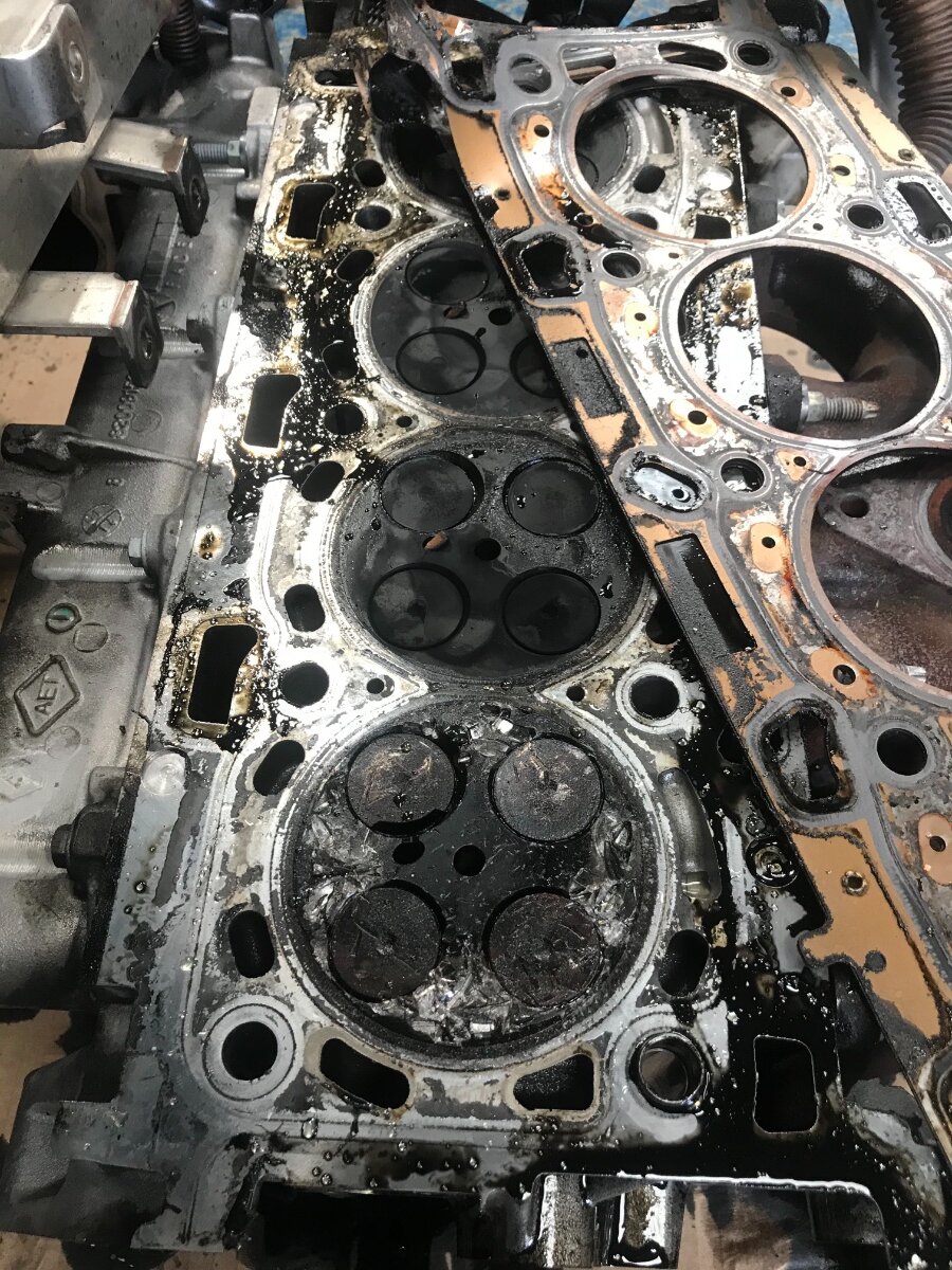

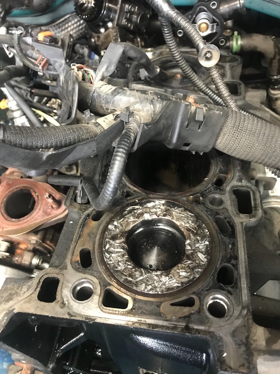

Jmarc Posté(e) : 9 février 2021 Posté(e) : 9 février 2021 Bsr ! J’ai gagné le gros lot . le moteur de mon renault master cassé mercredi dernier et après ouverture voici les dégâts ! C’est la mouise 😂 4
Jétroll Posté(e) : 9 février 2021 Posté(e) : 9 février 2021 C'est un bout de la bougie de préchauffage qui est tombé dedans? On voit qu'elle manque sur ta photo n°1
Jmarc Posté(e) : 9 février 2021 Auteur Posté(e) : 9 février 2021 Je sais pas vraiment car il dans un Renault truck sur Montpellier et je suis des environs de Toulouse . Je vais y retourner pour y prendre la décision de « que faire ensuite » . La bougie peut avoir cassée , mais je pense qu’ils ont sortie pour prendre les compressions avant d’ouvrir et sur le premier cylindre il y avait rien ! l'échange standard du moteur m’a était annoncé aujourd’hui à environ 15000 € ht ... avant négociation . 1
Jétroll Posté(e) : 9 février 2021 Posté(e) : 9 février 2021 Chèro! Ils ont plutôt pris les compressions à la place des injecteurs. Quelle année et combien de km? C'est 3.0?
Jmarc Posté(e) : 9 février 2021 Auteur Posté(e) : 9 février 2021 C’est un l4 h4 de 2014 en 2.5 de 150 cv propulsion et roues jumelées . 180000km toujours entretenu chez Renault
Jétroll Posté(e) : 9 février 2021 Posté(e) : 9 février 2021 Il est pas vieux et pas trop de borne. C'est le même moulin que les pathfinder et navarra?
Jmarc Posté(e) : 9 février 2021 Auteur Posté(e) : 9 février 2021 Je te le jurerai pas mais c’est fort possible . La meme cylindrée a différentes puissance . Et en 150 cv c’est pas la meilleure 🙄

Référent Mécanique Pierre Grosjean Posté(e) : 9 février 2021 Référent Mécanique Posté(e) : 9 février 2021 Je ne pense pas à une bougie mais plus à des pales de la turbine froide du compresseur c'est celui-là ? https://www.caradisiac.com/Utilitaire-moins-polluant-le-Nouveau-Renault-Master-recoit-le-moteur-Diesel-2-3-dCi-6845.htm ou celui-là ? https://www.martinique.renault-trucks.com/master-fourgon-distribution
Jmarc Posté(e) : 9 février 2021 Auteur Posté(e) : 9 février 2021 Oui le G9U est 2.5l en version moteur de 2.3 et 125 cv J’en ai un de 2011 et il a 460 mkm . C’est de loin le plus mou mais il tien le coup .
