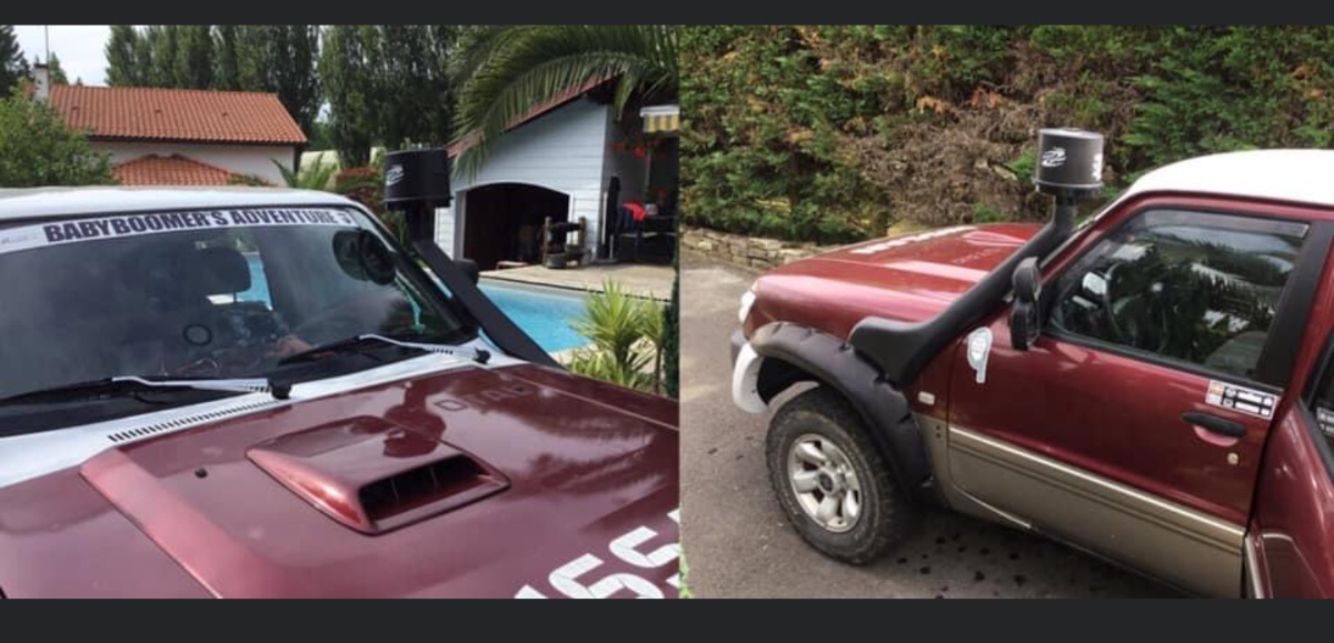

Jmarc Posté(e) : 16 mars 2021 Posté(e) : 16 mars 2021 il y a une heure, ouargla a dit : Important aussi la tête du snork. Oui c'est vrai ! Pour l’été j’ai une cyclonique Donaldson , elle a le mérite de stopper les feuilles et brindille mais aussi les insectes qu’une tête classique même à l’envers laisserai passer . De plus la tête classique retournée vers l’arrière quand la vitre est ouverte ça fait du bruit dérangeant à la longue . des amis prennent des têtes issu du Tp et selon leurs dire bien plus filtrante qu’une Donaldson .
Fox Posté(e) : 16 mars 2021 Posté(e) : 16 mars 2021 il y a 6 minutes, Jmarc a dit : Oui c'est vrai ! Pour l’été j’ai une cyclonique Donaldson , elle a le mérite de stopper les feuilles et brindille mais aussi les insectes qu’une tête classique même à l’envers laisserai passer . De plus la tête classique retournée vers l’arrière quand la vitre est ouverte ça fait du bruit dérangeant à la longue . des amis prennent des têtes issu du Tp et selon leurs dire bien plus filtrante qu’une Donaldson . Tp j'ai jamais essayé mais Donaldson c'est très efficace
Jmarc Posté(e) : 16 mars 2021 Posté(e) : 16 mars 2021 Peut être aussi fixer une grille de moustiquaire devant une tête classique peut être une solution pas chère ! .

Ghislain36 Posté(e) : 16 mars 2021 Posté(e) : 16 mars 2021 Il y a 2 heures, Jmarc a dit : Peut être aussi fixer une grille de moustiquaire devant une tête classique peut être une solution pas chère ! . C’est qu’on a mis avec MaxY60GR sur nos 4x4 et c’est vrai que ça empêche 95% des corps étrangers de rentrer dans le filtre, surtout les feuilles. Il y a 2 heures, Jmarc a dit : De plus la tête classique retournée vers l’arrière quand la vitre est ouverte ça fait du bruit dérangeant à la longue Je confirme : 5h aller jusqu’au LDB, je ne pouvais plus l’entendre respirer le 3,3td. Et avec un 4 cyl, je trouve que le bruit est encore plus abrutissant 1
Ghislain36 Posté(e) : 16 mars 2021 Posté(e) : 16 mars 2021 (modifié) Pour revenir au sujet premier, je dirais que le prix est principalement un indicateur de qualité visuelle extérieure. Étant effectivement qu’un « simple tuba », on ne lui demande pas beaucoup d’efforts, juste résister au vent et bien évacuer l’eau dans la tête. Selon l’usage ou son envie, on prend l’un ou l’autre. Sur les y61, il y a les astuces du forum pour l’installation d’un Safari ou d’un Euro4x4 et les 2 s’installent de la même façon. Modifié 16 mars 2021 par Ghislain36
Fox Posté(e) : 17 mars 2021 Posté(e) : 17 mars 2021 Il y a 11 heures, Jmarc a dit : Peut être aussi fixer une grille de moustiquaire devant une tête classique peut être une solution pas chère ! . c'est e que j'ai sur le mien ça réduit pas mal ... mais je retrouve tout de même des mouches, d'autres petits insectes et aussi quelques fétus de pailles à la longue ... mais ça me permet quand même de nettoyer moins souvent
