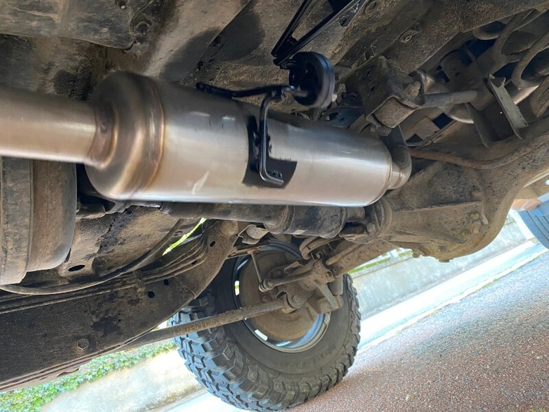

Geraub Posté(e) : 7 avril 2021 Posté(e) : 7 avril 2021 (modifié) ça y est je l'ai ! je récupère mon GR mardi avec son nouveau système respiratoire greffé en Haute-loire ! H e u r e u x Modifié 15 avril 2021 par Geraub 2
rep2559 Posté(e) : 7 avril 2021 Posté(e) : 7 avril 2021 Dis nous en plus Quel diamètre ? Prix ? Avec ou sans silencieux ? Une petite vidéo pour nous partager ce plaisir ?
Ghislain36 Posté(e) : 7 avril 2021 Posté(e) : 7 avril 2021 Sur la photo, on voit une gamelle centrale. Je dirai du 2,5" à vue de pif
Geraub Posté(e) : 8 avril 2021 Auteur Posté(e) : 8 avril 2021 Il y a 16 heures, rep2559 a dit : Dis nous en plus Quel diamètre ? Prix ? Avec ou sans silencieux ? Une petite vidéo pour nous partager ce plaisir ? Dés la semaine prochaine quand je le récupère, je vous fais une petite vidéo et vous donne mes impressions. C'est un spécialiste de rénovation de voitures anciennes qui m'a fait ça. il a déjà équipé plusieurs Patrol. Tube de 63, petite gamelle centrale, autour de 8OO €... J'ai hâte de découvrir le "ronronnement" et les effets sur la respiration moteur.. cdlt 1 1

Geraub Posté(e) : 14 avril 2021 Auteur Posté(e) : 14 avril 2021 (modifié) J'arrive à l'instant chez moi avec mon Patrol "ligné" inox ! Ligne complète inox tube 60,3. J'ai fait le choix après différents essais de poser une petite gamelle centrale. j'ai fait environ 150 km pour rentrer, route, voie express, piste forestière, Côté bruit: très confortable dans l'habitacle et silencieux, même en accélération forte; je ne vouais pas faire du bruit pour faire du bruit... j'ai passé l'âge et puis pour ça j'ai mon Scrambler Ducati et ma Triumph ... Côté respiration moteur, un vrai changement! Plus de couple, reprises plus franches, accélérations beaucoup plus linéaires. Très sincèrement j'ai trouvé une vraie différence. La réalisation est très professionnelle. Belles soudures, fixation inox, silents blocs neufs. Pour la partie financière, facture de 900 euros TTC . Ce matin rendez-vous avec le sellier pour les sièges; une restauration en cuir noir et rouge me tenterait... Demain devis peinture complète... il me restera, mais j'attends l'été pour ça, changement optique avant, bloc feux arrière, led tableau de bord, montage mano pression turbp, bloc prises USB... Puis p eut-être enlever pare buffle et poser deux PC inox avant et arrière... J'ai très envie de restaurer complètement ce Patrol ! bien@vous Modifié 14 avril 2021 par Geraub 5

rep2559 Posté(e) : 14 avril 2021 Posté(e) : 14 avril 2021 Merci pour les photos ! Je vais essayer de me rapprocher de ça 👍 J'ai commencé à recevoir mes pièces, vivement la suite
