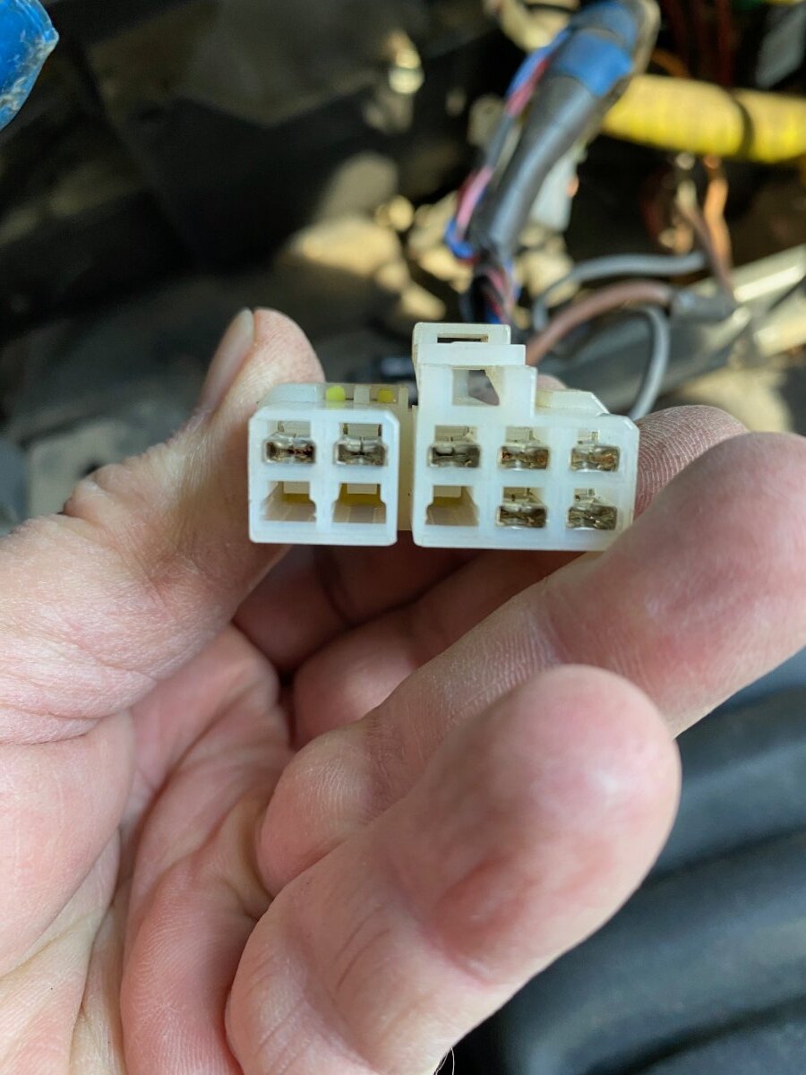

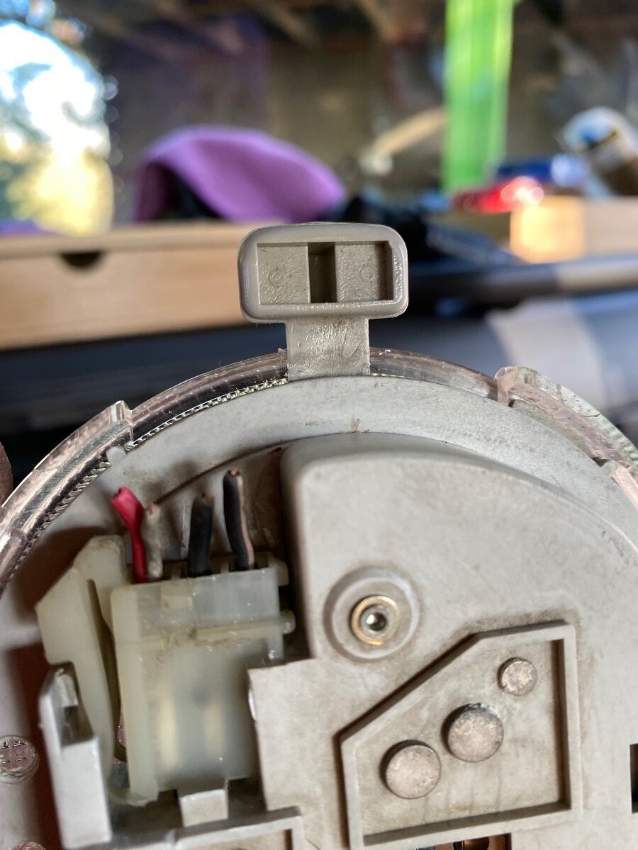

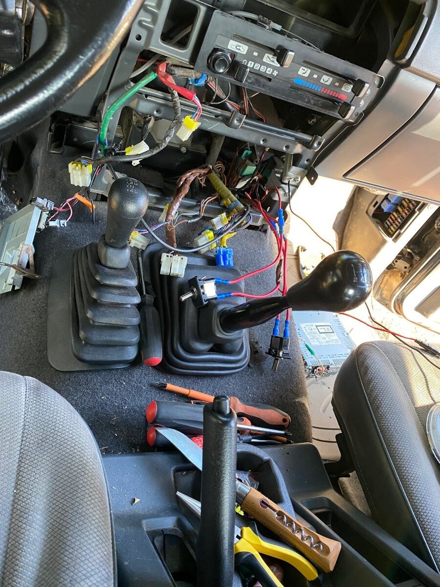

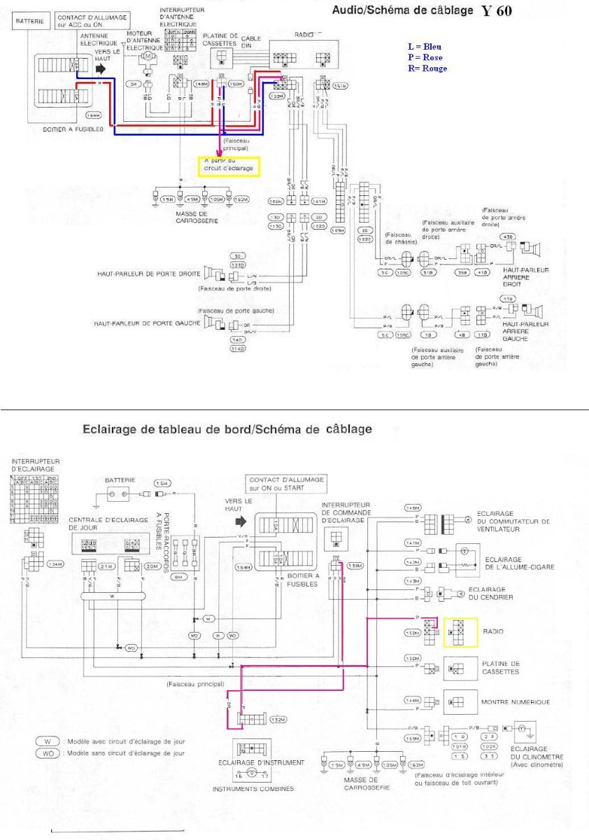

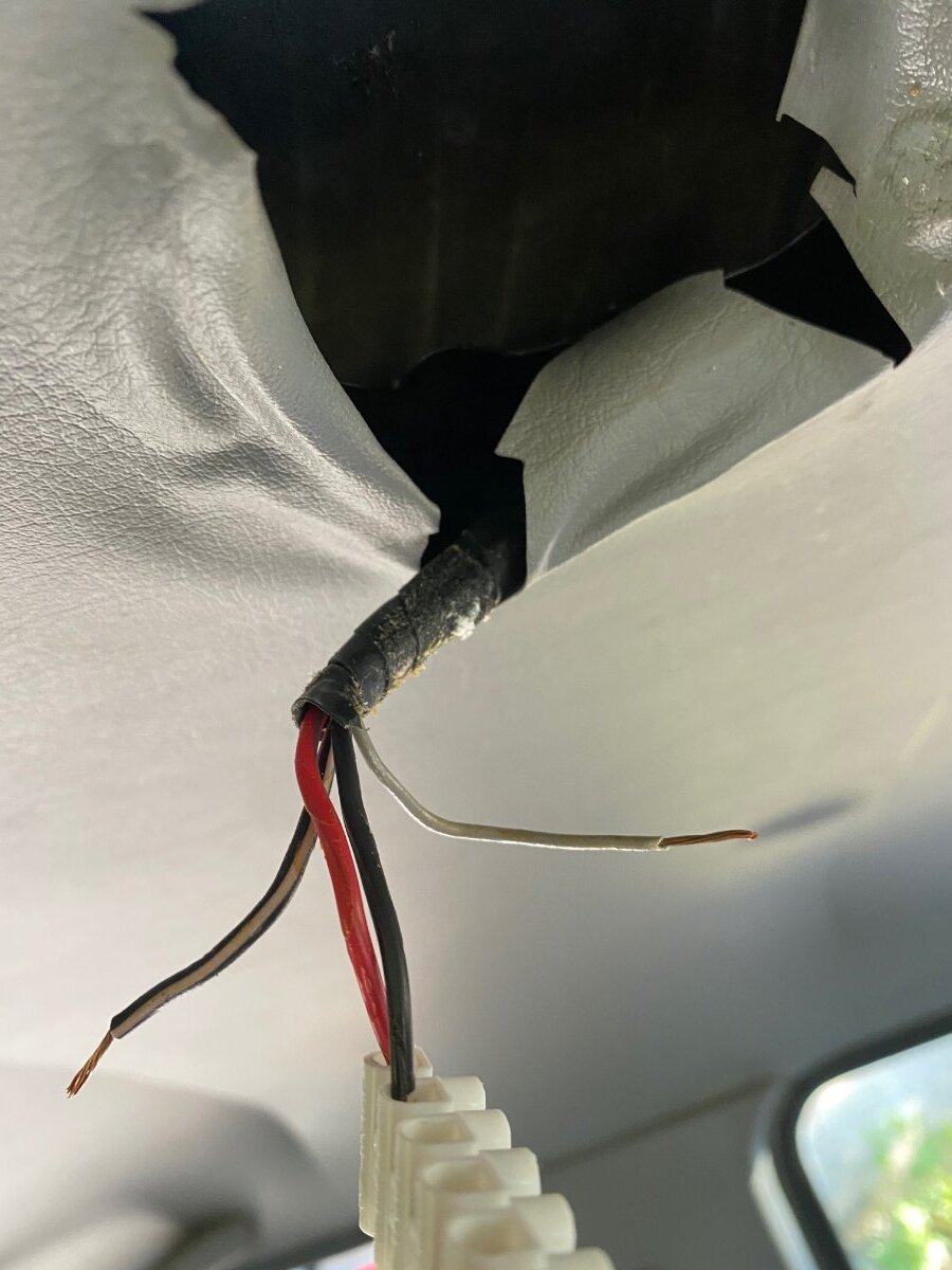

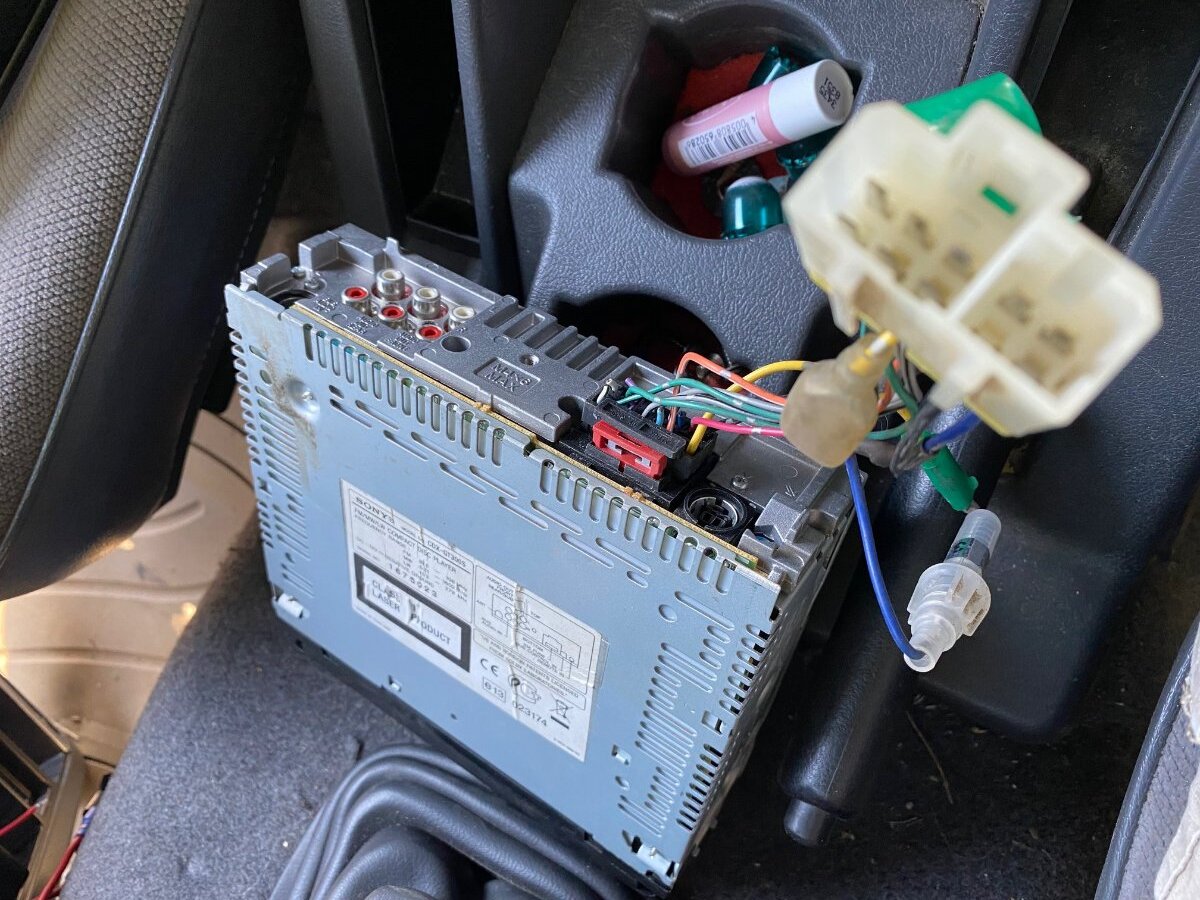

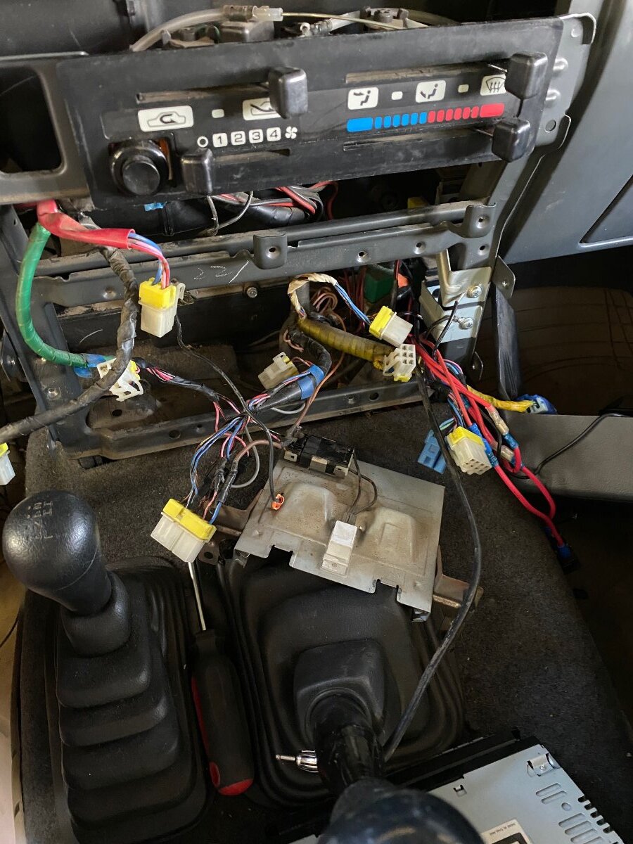

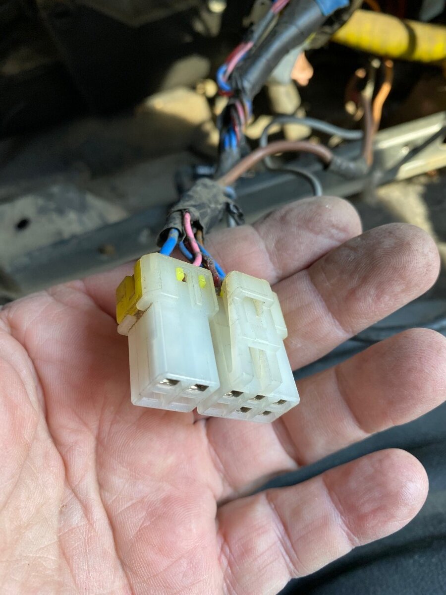

Geraub Posté(e) : 22 avril 2021 Partager ce message Posté(e) : 22 avril 2021 En installant mes Leds bleues pour le tableau de bord , intervention expliquée dans un autre post, j'ai investigué pour résoudre un problème que j'avais découvert en décembre. Mon plafonnier et ma liseuse de carte ne fonctionnaient pas. Un jour roulant de nuit, j'ai eu une extinction des feux de route, des longues portées et de la barre Led et une forte odeur de brûlé. Ne restait que les veilleuses...On avait trouvé la panne avec un gros fusible fondu dans boitier compartiment moteur. Tout a refonctionné hormis les LP... Quelques temps après en vérifiant la boîte à fusible je découvre celui de l'auto radio grillé, je le remplace et il me claque aussitôt entre les doigts; autre essai résultat identique...et pourtant l'auto radio fonctionnait sans souci...j'avais donc diagnostiqué un branchement "chimistré" et c'est ce que j'ai voulu vérifier cet après-midi. Et là quelle désastre! Je démonte la console centrale et l'auto radio et je découvre l'arrivée du faisceau de l'auto radio dans un piteux état. Fils à nu, plastique fondu, fiche de l'auto radion bricolée avec des fils coupés pas isolés...bref la m...e ! Je ne sais pas comment m'en sortir...et donc j'appelle les pros ! Je vous a fait des photos. D'avance merci ! Lien vers le commentaire Partager sur d’autres sites Plus d'options de partage...
