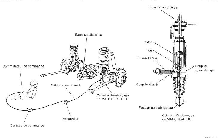

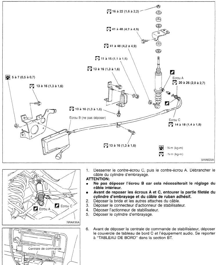

diaoul 29 Posté(e) : 25 avril 2021 Posté(e) : 25 avril 2021 bonjour j'ai entrepris de changer les biellettes de barre stab sur mon véhicule car elles étaient bien fatiguées. A l'avant nickel pas de soucis pour le démontage et remontage. Par contre a l’arrière vu l'état des vis qui tient la plaque du vérin je préfère pas les démonter. J'ai commencé a démonter la vis qui tient le vérin mais je suis bloqué au milieu du démontage car celle-ci a décider de bien résister. Ma question est la suivante comment enlever le câble qui actionne le vérin ( car maintenant tout tourne ). J'ai desserrer l'écrou et le contre écrou du câble mais j'arrive pas à le sortir du vérin ( du plus je soupçonne mon câble d'être grippé ) (tout marche dans l'actionneur ( petit moteur et fin de course)) merci ( j'ai lu pas mal de post sur le vérin mais aucun dit s'il y a un manip particulière pour défaire le câble )
