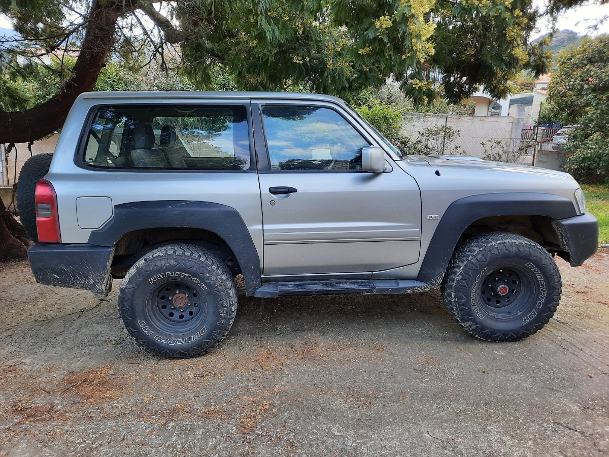

Fab2B Posté(e) : 26 avril 2021 Partager ce message Posté(e) : 26 avril 2021 237mkm, kit rehausse + 10 , pneu en 33" , classique pour le reste tout d'origine mais pas mal de choses à revoir et la liste est longue , pour l'instant j'ai pu rétablir: la fermeture centralisée (sauf la télécommande qui semble hs ,je dois en recevoir une nouvelle bientôt ) la clim est repartie ,c'était un fusible (qui curieusement n'était pas indiqué) sous le volant, l'ampoule dans le bouton est grillée, elle va le rester. La commande de volet de ventilation: le clips de maintient du câble et la gaine avait sauté , je l'ai retrouvé coincé dedans , belle galère pour le remettre et faire en sorte qu'il ne saute plus 🥵 le voyant air-bag en défaut = un fil coupé sous le siège passager réparé + réinit =ok le lave glace : moteurs grippés par la rouille panne classique , nouveaux moteurs de récup à la place les 2 veilleuses avant cramée= ok le blocage de diff j'ai de nouveau les électrovannes qui claquent ,mais on dirait qu'il y a un autre problème ça ne veut pas s'enclencher😪 j'ai changé les feux arrière ds le par-choc qui étaient explosés , merci "euro4X4part" j'ai remplacé la courroie accessoire, belle merde le tendeur a pété quand je l'ai détendu 🤪mais j'ai pu m'en sortir en comprimant le ressort dans un étau et maintenu avec un bout de ferraille 🙄, malheureusement pendant l'opération en m'appuyant sur le radiateur je suis tombé dans le piège du plastique dans les voitures et il a pété , merci Nissan enfin je devrai peut-être dire Renault 🤮 il me reste encore à trouver pourquoi mon relais de préchauffage de claque pas, le blocage de diff , refaire l'équilibrage des roues, et le meilleur pour la fin : la réfection du tableau de bord qui à pris un méchant coup de soleil 😂. Pour le reste je prévoie de faire toutes les vidanges, filtres, et nettoyer la fameuse vanne EGR . à suivre.... Lien vers le commentaire Partager sur d’autres sites Plus d'options de partage...
