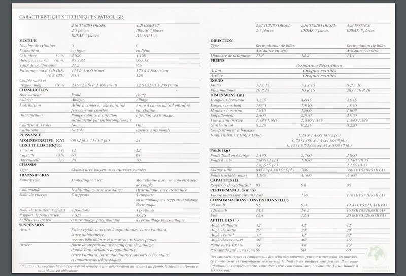

Administrateur Jeff Posté(e) : 11 juin 2021 Administrateur Posté(e) : 11 juin 2021 Informations sur la brochure des Y60 : C'est le Y60 4.2 essence en 16 pouces les autres en 15 pouces !
Fifi64 Posté(e) : 11 juin 2021 Auteur Posté(e) : 11 juin 2021 Merci pour ta brochure je passerais au ct lundi matin ! Tu me sauve un peu le week-end avec la brochure ! Merci beaucoup 1

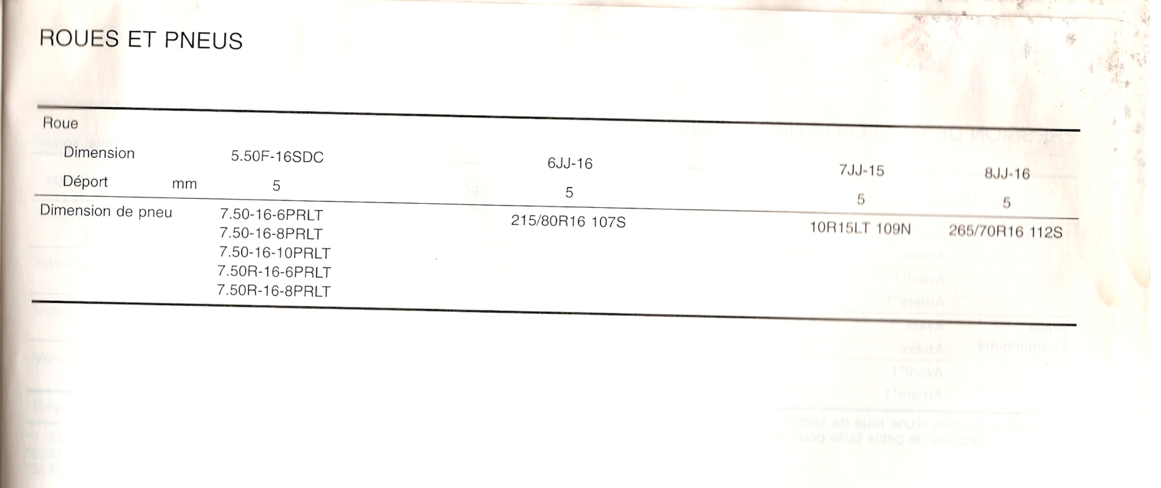

Modérateur Corrivolpi Posté(e) : 11 juin 2021 Modérateur Posté(e) : 11 juin 2021 Salut, attention, en 15 ou en 16 pour le 60, mais, il semblerait que ce soit plus compliqué que ça et que la taille homologuée dépende du pays, et que la taille homologuée en France pour un Y60 soit du 215/80/R16 ...... https://www.patrol-gr.net/forums/topic/32528-taille-pneu-y60-pour-ct/?do=findComment&comment=533116 Extrait de: https://www.patrol-gr.net/forums/topic/32528-taille-pneu-y60-pour-ct/ La RTA le donne en 16, jante 6Jx16 pneumatique 215 R 16 Le livret de bord les deux, 15 et 16:

Fifi64 Posté(e) : 14 juin 2021 Auteur Posté(e) : 14 juin 2021 Bonjour, je suis passé ce matin au contrôle technique pour montrer la brochure de Jeff. il m’a répondu que si c’était marqué sur la brochure c’est bon, ils vont photocopier la page en question pour la mettre dans le dossier, comme ça tout est bon et ça m’évite l’achat de nouvelles jantes et pneus merci à vous pour votre aide, jamais déçu ni sans réponse sur ce forum! 5

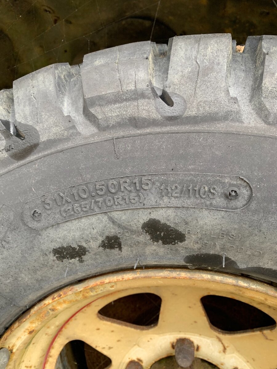

Fifi64 Posté(e) : 25 juillet 2021 Auteur Posté(e) : 25 juillet 2021 Oui @Jeff comme tu dis ils font chier. Mais j’ai demandé à un autre contrôleur et il m’a dit que la monte en 31 10.50 r15 n’est plus homologué et c’est confirmé par nissan je récupère des jantes en 6jx16, est ce que je peux monter dessus des insa turbo en 265 70 r16 en 112 S?
Modérateur Fafalastuce Posté(e) : 25 juillet 2021 Modérateur Posté(e) : 25 juillet 2021 Il y a 1 heure, Fifi64 a dit : Bonjour à tous, j’ai voulu passer mon patrol au contrôle pour la contre visite avec le document fourni par @Jeff ils ont même pas voulut le faire passer car pour eux le papier ne leur conviens pas car il n’est pas officiel d’après eux. j’ai un ami qui retape un lj70 et on va faire un échange de jantes qui sont en 6j16. Les pneus sur son lj sont mort et je vais les changer. Ma question est que mettre comme taille? tu demande a ton contrôleur qu'il te sorte la feuille de son ordi pour qu'il verifi les données techniques pour s'y référer, (c'est obligatoire qu'il te la donne ils ont ses données via les mines ou il a ete receptionné) c'est ce que je fais quand j'ai un doute sur mes vielles guimbarde, comme ca tu lui mettra dans la tronche ci c'est marqué, 31/10.5r15 c'est la monte d'origine sur les 60 avant 94 ou 95, le 16 etait une option remarque le contrôleur de mon pere a mis une ligne comme quoi son Alpine GTA a été maquillé, il trouvait que le chassie et les soubassements était trop noire et blaxoné, il ne savait meme pas que c'est une voiture en plastique et le blaxon ne tien pas bien sur cette matière et le chassi est pris dans la fibre et on le voit difficilement et sur l'arriere, il y a des ploucs chez nous et la t'en a un vrai..., et encore je reste poli
