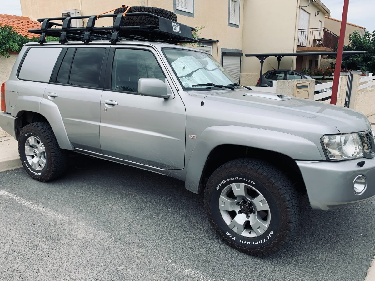

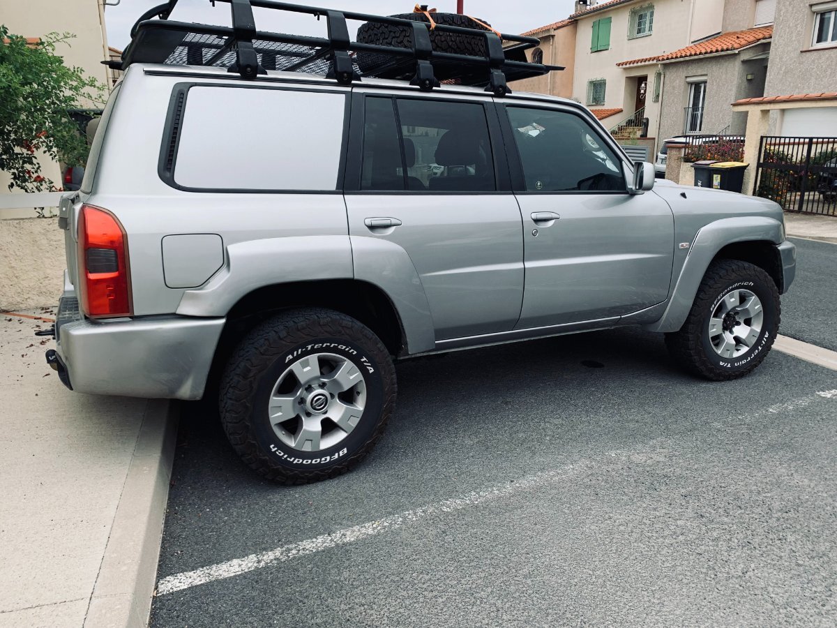

olivier66 Posté(e) : 25 juillet 2021 Posté(e) : 25 juillet 2021 Pour ma part, le mien est en 285/75/r17 avec +5 king spring et amortisseur Tough Dog. Bon dimanche 😉
Bil76 Posté(e) : 25 juillet 2021 Auteur Posté(e) : 25 juillet 2021 (modifié) Il y a 1 heure, olivier66 a dit : Pour ma part, le mien est en 285/75/r17 avec +5 king spring et amortisseur Tough Dog. Bon dimanche 😉 😁j'adore ta configuration Ca frotte pas en croisement ? ? Vraiment sympa ton vaisseau Question conso ça donne koi? Elle vient d'où ta galère ? Pourquoi ta roue de secours est sur la galerie ? Elle ne va plus sur la porte car trop grande ? Merki😉😉😉 Modifié 25 juillet 2021 par Bil76
olivier66 Posté(e) : 25 juillet 2021 Posté(e) : 25 juillet 2021 J'ai des élargisseurs de voies de 3cm, je fais environ 12/13l en moyenne (quelques fois un peu plus 😁) C'est une galerie de la marque SV, j'ai mis la roue de secours dessus pour soulager les charnières de la porte arrière. Je pars bientôt en raid en Catalogne et on va prendre beaucoup de chemins accidentés. @ plus
olivier66 Posté(e) : 25 juillet 2021 Posté(e) : 25 juillet 2021 Oups j'avais pas bien lu !! non ca ne frotte pas en croisement même bien chargé
Bil76 Posté(e) : 25 juillet 2021 Auteur Posté(e) : 25 juillet 2021 il y a 10 minutes, olivier66 a dit : Oups j'avais pas bien lu !! non ca ne frotte pas en croisement même bien chargé Ok merci des renseignements Bon voyage à vous super l'Espagne et ses chemins Tu fait un road book ?
