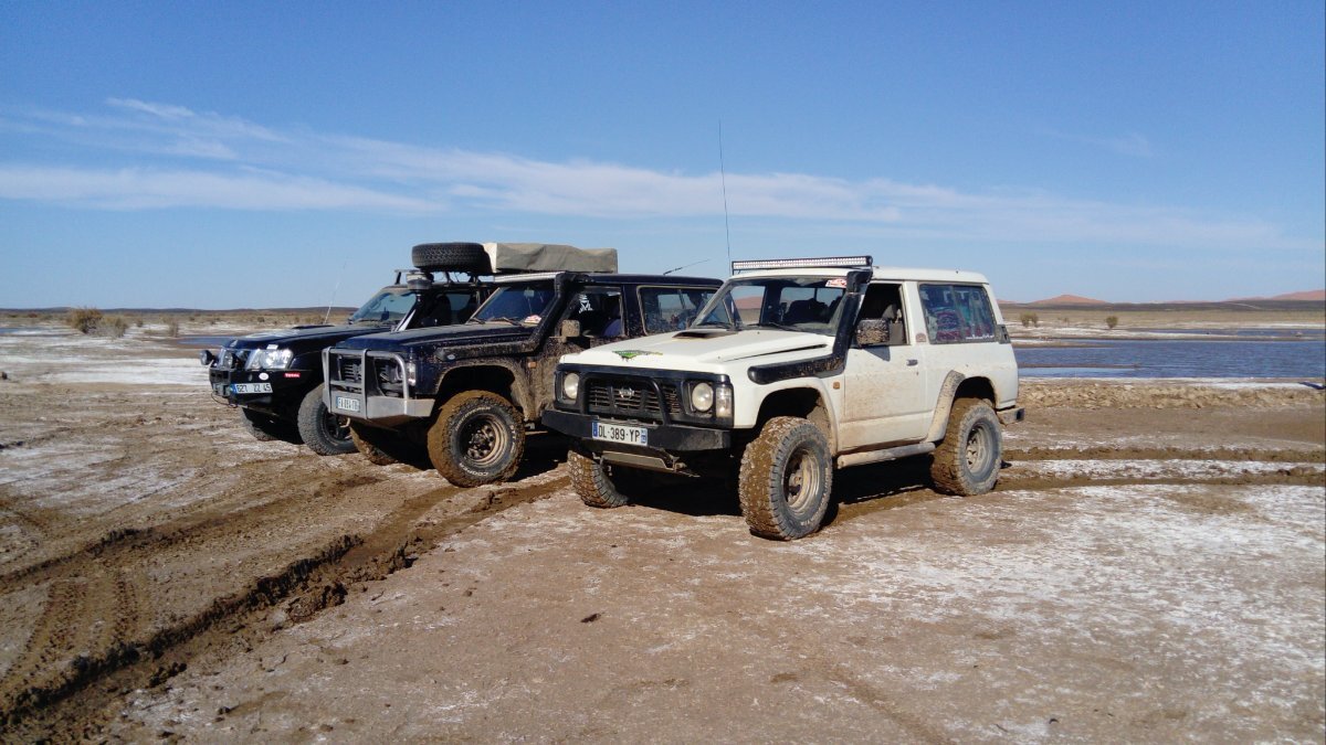

olivier66 Posté(e) : 2 août 2021 Posté(e) : 2 août 2021 Moi j'ai fait 2 fois le Maroc 2 fois l'Espagne avec un Y60 court... aucun problème !! 😉 2
Jean65 Posté(e) : 2 août 2021 Auteur Posté(e) : 2 août 2021 Il y a 2 heures, olivier66 a dit : Moi j'ai fait 2 fois le Maroc 2 fois l'Espagne avec un Y60 court... aucun problème !! 😉 Bonjour. Tu n'avais pas de tente de toit, comment avez vous fait? (hotel, tente au sol?). Belles photos

olivier66 Posté(e) : 4 août 2021 Posté(e) : 4 août 2021 Le 02/08/2021 à 19:02, Jean65 a dit : Bonjour. Tu n'avais pas de tente de toit, comment avez vous fait? (hotel, tente au sol?). Belles photos Tente de sol pour notre part ! tu sais les fameuses tente 2 secondes pour déplier 1h30 pour replier dans la house 😂🤣 2
kevin_GR Posté(e) : 4 août 2021 Posté(e) : 4 août 2021 un y 60 court fera le boulot sans problème, après tout dépend à combien vous partez dans le troll, nous les patrols sont en monte de 285/75/16 et en roulant tranquille, ils tenméra ou tu veux et surtout te raménera à la maison nous on part tous les ans au Maroc avec 2 y 60 et un 61 , l un deux a fait 3 raids et le top, mon fils plus sa copine, tente 2 secondes, outillage et quelques provisions et le troll est plein , mais que du bonheur pour le confort, tout est relatif, même dans le 61 après une journée de piste on est bien détruit pour le préfiltre si tu reste au Maroc, vraiment pas utile, juste le 61 en est équipé, au bled les stations sont largement présentes, même dans le Sud, et le 60 est rustique Toyota est plus présent que Nissan en Afrique, mais les mécanos africains font des merveilles avec pas grands choses 1 1
