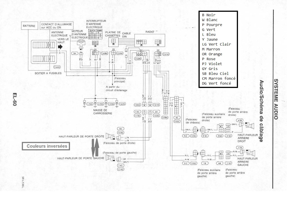

GFB Posté(e) : 4 août 2021 Partager ce message Posté(e) : 4 août 2021 Bonjour, j'ai de la peine à me retrouver dans le cablage, car l'ancien AR était un Sony avec des fils raccordés en soudures sur une seule prise et maintenant il faut passer en ISO. Alors les 3 fils d'alimentation et les HP ça va, mais certains sont en l'air et là sans schéma c'est la bouteille à encre. Si donc une âme charitable "et il y en a beaucoup sur PGR" pouvait m'indiquer un plan ça m'aidera beaucoup. Merci d'avance, Gégé. 🙂 Lien vers le commentaire Partager sur d’autres sites Plus d'options de partage...
