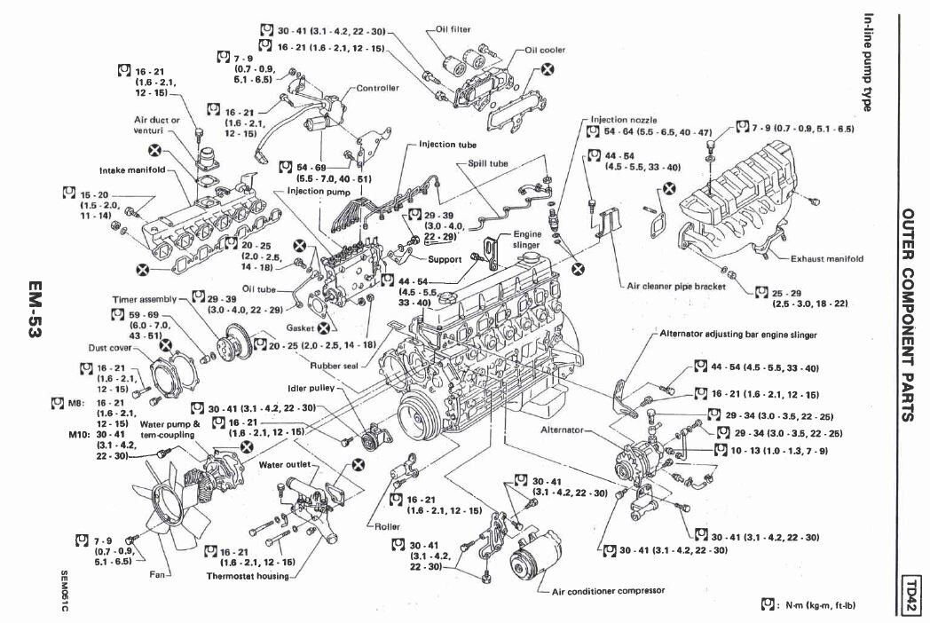

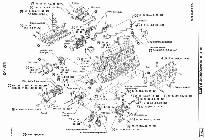

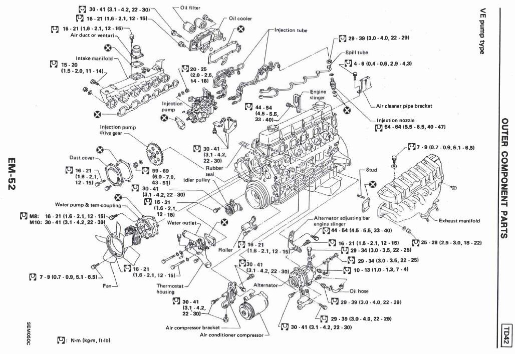

Ghislain36 Posté(e) : 26 novembre 2021 Posté(e) : 26 novembre 2021 À ma connaissance, Le TD27 n’a pas eu une pompe en ligne, toujours rotative. Pour le TD42, les 2 ont existé : extrait du manuel atelier du y60 TD42
