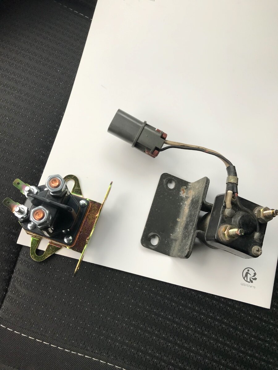

piontema Posté(e) : 25 novembre 2021 Posté(e) : 25 novembre 2021 Bonsoir à tous Après avoir travaillé sur un K160 sans éclairage, j'ai un Y60 qui attend. Symptome: on entend un clac au moment de lancer le demarreur et là pas de demarreur. En vous lisant et en regardant les schémas, j'apprends qu'il y a un relais situé sur l'aile droite qui alimente le solénoide du démarreur. C'est la 1ere fois que je vois cela, pourquoi Nissan a fait ce truc, le contacteur de démarrage à clé (NEIMAN)n'est pas capable de passer l'intensité (je suppose 25A à 35A) vu la taille du demarreur,??????? Si il est capable, et comme le relai est cher (mini 60 euros )pourquoi ne pas le supprimer tout simplement et mettre un fusible plus fort Personne l'évoque dans vos posts ,je suis étonné En tout cas, si la panne de mon copain c'est le relais ,j'ai pensé à le supprimer (ou alors dites moi ce que vous en pensez) ou j' vais mettre un relai de puissance https://autotruck42.com/relais-de-puissance-1224-volts/322-solenoide-12volts.html https://www.cdiscount.com/bricolage/electricite/gototop-relais-a-courant-eleve-composant-electroni/f-1661416-got7658553860935.html?idOffre=1719711883#mpos=0|mp Que pensez vous de ma suggestion Amitiés
