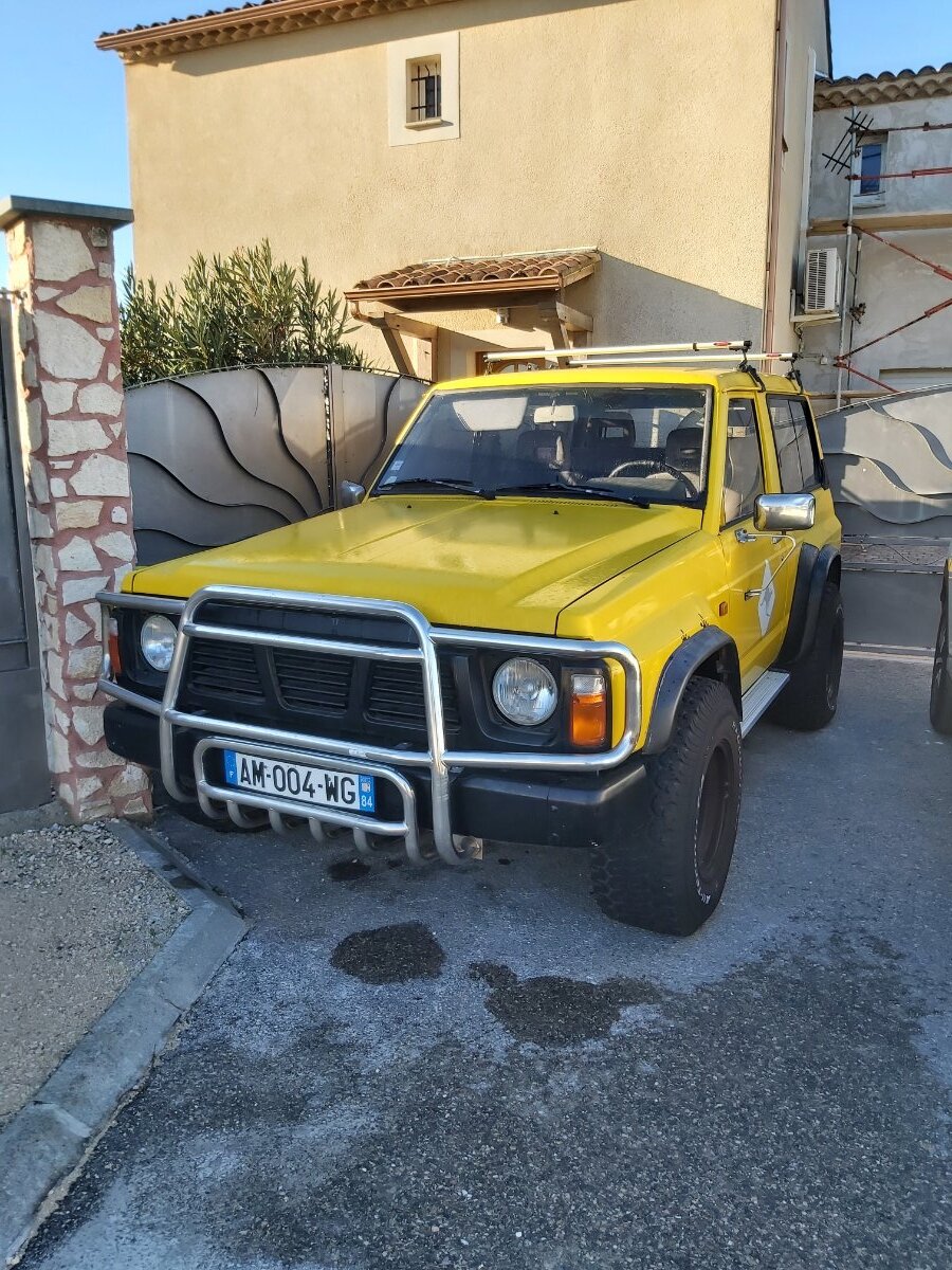

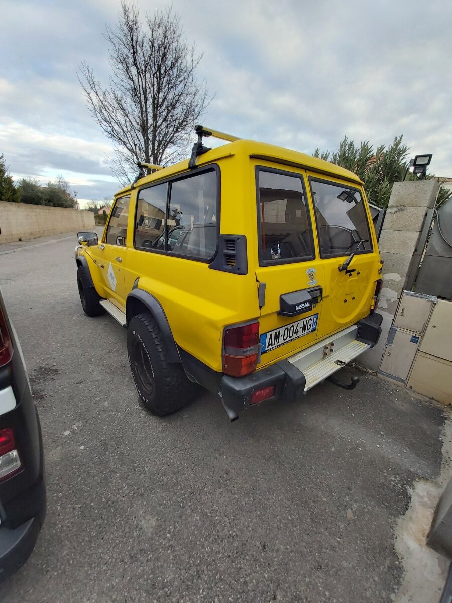

Rouquier Posté(e) : 8 janvier 2022 Posté(e) : 8 janvier 2022 Bonjour, Je ne sais pas si mon post est au bon endroit mais j’aurai besoin de votre avis. Je vous explique mon dilemme. Je possède, depuis une dizaine d’année un PATROL GR y60 de 1992 avec 168 000 kms. Celui-ci roule, enfin roulais car il est à l’arrêt depuis 2 mois, en moyenne 2000 kms par an et ne fait pas de tout terrain. Aujourd’hui, je me pose la question de le vendre en l’état ou le vendre après réparation, sachant qu’il y a des frais à faire pour le remettre en état. Travaux à faire : -4 pneu large, -6 bougies de préchauffage, -1 batterie en préventif, -rotules de direction ou silentbloc ou tirant ou barre Penhars car le volant se met à trembler dangereusement de temps en temps à 70 km/h, -refaire faisceau des phares car ceux-ci ne veulent pas s’éclairer de temps en temps. -la climatisation ne fonctionne pas, en fait elle n’a jamais fonctionné, -point de rouille sous l’aile avant droite et à l’aile arrière gauche, -à froid, importante fumée blanche (peut-être à cause de bougies de préchauffage), Le moteur fonctionne normalement. Donc mes questions : Quelle est la valeur de vente de ce véhicule dans cet état ? (bien entendu les bougies de préchauffage seraient changées en cas de vente pour montrer que le moteur démarre bien) Quel serait le montant des réparations (approximatif) ? Sachant que je n’ai ni le temps, ni les compétences de tout faire, et à quel prix je pourrais le vendre ? Je vous remercie d’avance pour vos avis et conseils avant de le mettre en vente sur le site.

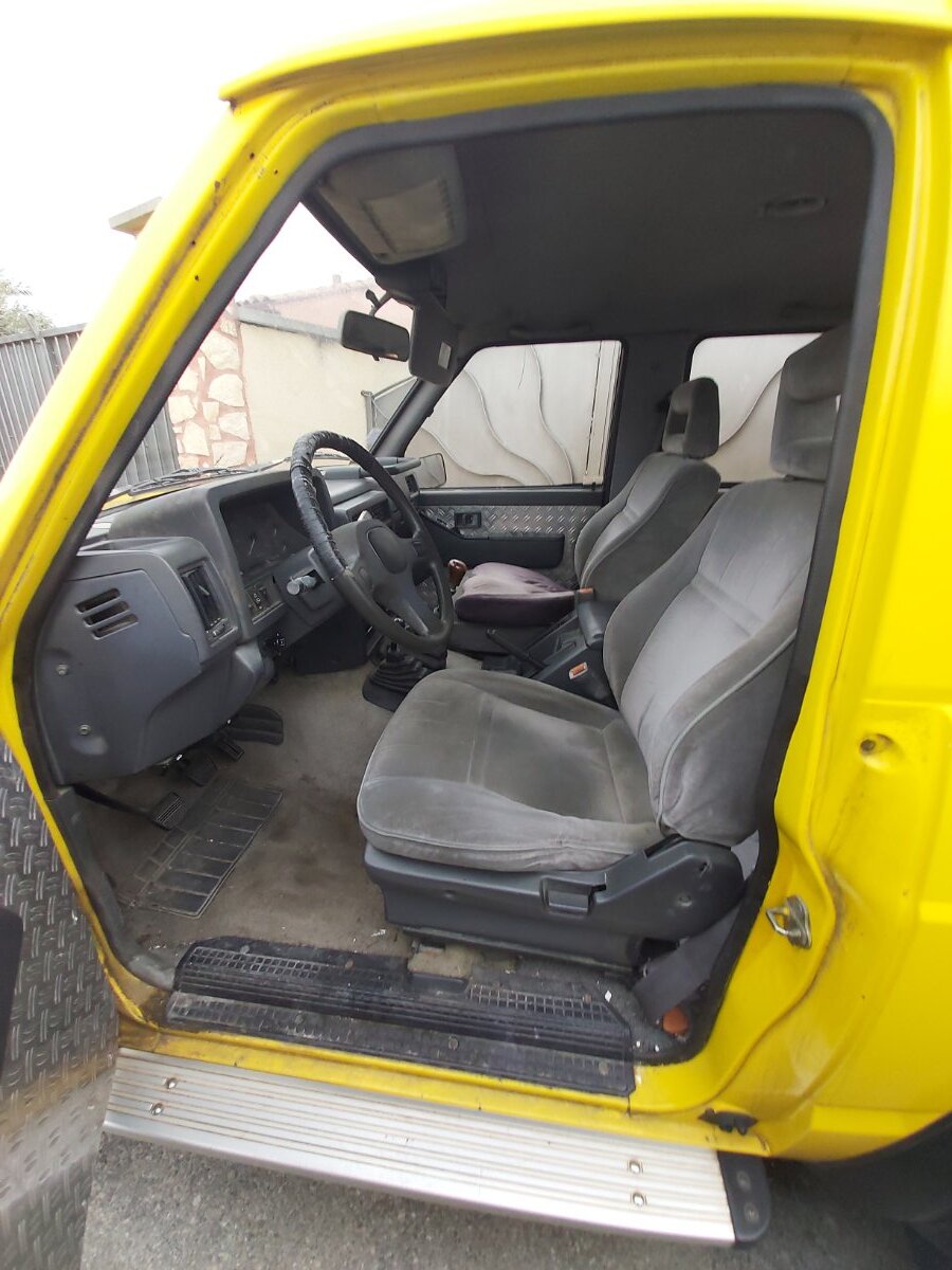

jacktrol Posté(e) : 8 janvier 2022 Posté(e) : 8 janvier 2022 Ben dit-donc, ça n'a pas l'air d’être l'affaire du siècle ce Troll , excuse moi d’être aussi directe mais vu les photos ( déja il est jaune , faut aimer.. !) l'interieur est très sale et abimé ( sièges , volant, moquettes, panneaux de portes etc ) En plus des "travaux" que tu prévois , je pense que l'embrayage , les freins doivent êtres en fin de vie . La grosse fumée blanche à froid pourrait bien être le signe d'une culasse fissurée .....! Tu dis qu'il faut refaire le faisceau des phares ....! comment est le reste du faisceau ?? un court-circuit est vite arrivé ............. Voila le type même de véhicule qui n'a jamais été entretenu et qui ne vaut absolument plus rien
Rouquier Posté(e) : 8 janvier 2022 Auteur Posté(e) : 8 janvier 2022 bonjour, Merci pour la franchise. l embrayage a été refait il y a 3 ans. Pour l intérieur effectivement , il lui faut un bon nettoyage. Je dit faisceau mais c'est peut être juste un problème de comodo. oui il est jaune mais c'est un beau jaune😜avec un kangourou sur la portière. je pensais bien qu'il ne valait pas grand chose mais absolument plus rien....ca fait mal. ca peut peut être intéresser quelqu'un qui bricole. N'hésitez pas à laisser vos commentaires.
Modérateur Corrivolpi Posté(e) : 8 janvier 2022 Modérateur Posté(e) : 8 janvier 2022 Salut, une fumée blanche n'est pas bon signe, en général un défaut de préchauffage ça fume gris, fumée blanche c'est certainement du liquide de refroidissement qui passe dans un cylindre ou un cylindre sans assez de compression pour "allumer" le gasoil. Vraiment beaucoup de choses à revoir sur ce Patrol, pas évident de l'estimer "de loin" ni sans connaître son suivi (qui n'a pas l'air d'avoir été fait d'ailleurs). Comme ça, je ne dirais pas qu'il ne vaut rien, mais plutôt pas grand chose. Je ne franchirais sûrement pas le seuil des 800 euros en tout cas. C'est le genre d'achat où l'on va de surprises en surprises .... Toi qui en est le propriétaire depuis 10 ans, tu dois bien avoir une petite idée sur ce qu'il vaut vraiment, non ?
Jmarc Posté(e) : 8 janvier 2022 Posté(e) : 8 janvier 2022 Bjr ! tu devrais voir si c’est réellement les bougies de préchauffage hs ou pas et arriver à faire tourner le moteur correctement . Si ensuite il tourne bien tu en tirera bien plus même sans CT . Tout le reste c’est du bricolage mais la base c’est d’avoir un moteur qui tourne bien . Sinon il ne peux pas avoir une grande valeur !
Rouquier Posté(e) : 8 janvier 2022 Auteur Posté(e) : 8 janvier 2022 merci pour votre intéret. Pour la fumée blanche , elle disparaît au bout de 5 min , une fois que le moteur est chaud. effectivement , je pense que tu as raison que je dois changer les bougies avant de le vendre. Après le moteur tourne tourne bien . Pour son prix je pensais en tirer 3000e - maintenant je comprend qu il doit démarrer pour arriver à le vendre.
jacktrol Posté(e) : 9 janvier 2022 Posté(e) : 9 janvier 2022 (modifié) 3000 € malheureusement non ! A ta place, je ne ferais pas trop de frais sur ce véhicule , mais pour le vendre et espérer en tirer peut-être un petit billet de 1000 € , un TRÈS GROS nettoyage intérieur / extérieur s'impose pour qu'il présents bien . Tu peux aussi changer la ou les bougies de préchauffage . Régler ce problème de fumée blanche qui n'est autre qu'un début de fissure de la culasse ( très courant sur ce moteur à 150/160 000 km ) avec un produit "anti fuite joint de culasse " c'est pas cher et ça peut marcher (après avoir fait environ 500 bornes ) Il vaut mieux faire envie que pitié !! Alors retrousse toi les manches et fait le briller , ça ne coute rien PS: Et la courroie de distribution , t'en es où ? Modifié 9 janvier 2022 par jacktrol 1
Rouquier Posté(e) : 10 janvier 2022 Auteur Posté(e) : 10 janvier 2022 bonsoir, merci pour les conseils. il va subir un bon nettoyage et 6 belles bougies de préchauffages - cela sera mieux pour la vente. la courroie a été changé en 04/2012 a 159800 km l'embrayage renforcé 02/2019 . amicalement. Patrice 1
etr89 Posté(e) : 10 janvier 2022 Posté(e) : 10 janvier 2022 (modifié) Les 60 ont la côte en ce moment ( cf les prix sur lbc...). Avec une bonne mise à jour et un ct OK il se vendra très bien et plus que les 800e évoqués.... Surtout que si il a la climatisation il a a aussi le bloc diff. Er moi je le trouve sympa ce jaune ! Modifié 10 janvier 2022 par etr89
Ghislain36 Posté(e) : 10 janvier 2022 Posté(e) : 10 janvier 2022 10 ans la courroie de distribution : va falloir la faire sous peu avant la catastrophe 1
jacktrol Posté(e) : 11 janvier 2022 Posté(e) : 11 janvier 2022 Il y a 12 heures, Rouquier a dit : bonsoir, merci pour les conseils. il va subir un bon nettoyage et 6 belles bougies de préchauffages - cela sera mieux pour la vente. la courroie a été changé en 04/2012 a 159800 km l'embrayage renforcé 02/2019 . amicalement. Patrice Ta courroie n'a pas beaucoup de kms mais elle a 10 ans ...
