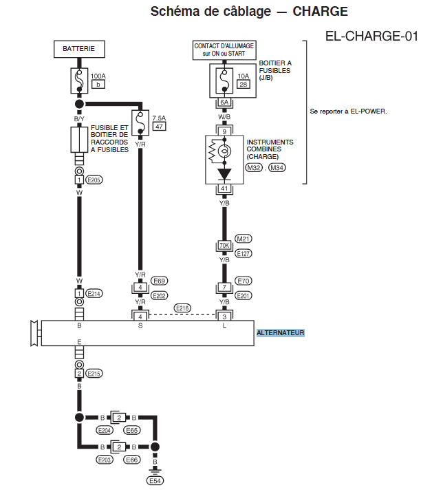

danielf62 Posté(e) : 4 mars 2022 Partager ce message Posté(e) : 4 mars 2022 Bonjour, je viens de procéder au remplacement de mon alternateur sur mon Y61 3.0 dti 160cv et en voulant tester la fiche de connection j'ai malencontreusement provoqué un court circuit entre le pôle positif de la fiche et l'alternateur. après contrôle de l'ensemble de fusibles aucun n'est grillé.. j'ai besoin de votre aide, merci d'avance Lien vers le commentaire Partager sur d’autres sites Plus d'options de partage...
