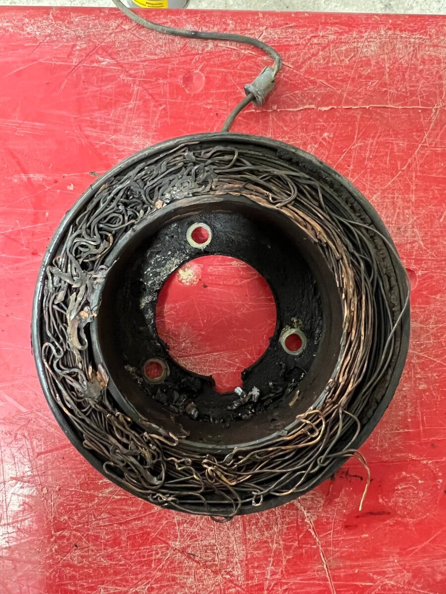

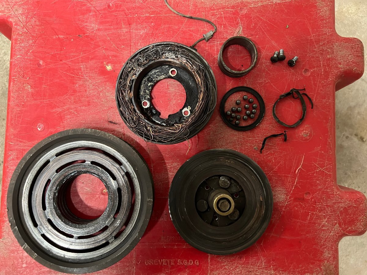

De retour à la casa, j'ai compris que le bruit que j'avais depuis quelques semaines au niveau du compartiment moteur pourrait être une raison de ma panne. J'ai démonté ma courroie d'accessoire et j'ai tout de suite compris que j'avais un soucis sur le roulement de la poulie du compresseur de clim. Impossible de tourner cette poulie.
Un petit passage sur le forum je trouve la référence du roulement (merci le forum 👍👌) que je commande en express. Hier je démonte la poulie pour remplacer ce roulement et là mauvaise surprise en voyant l'état de la bobine... 😟😭
 Voici l'état de l'ensemble:

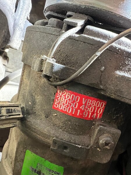

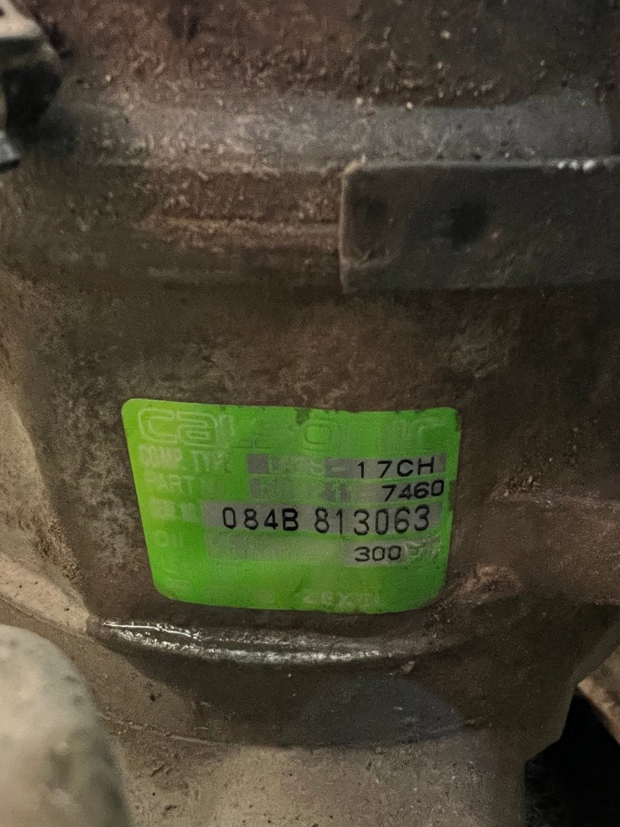

Du coup je fais appel à vos connaissances afin de trouver où je peux commander, plateau + poulie avec roulement et bobine pour Patrol Y61 3l de 2000.
