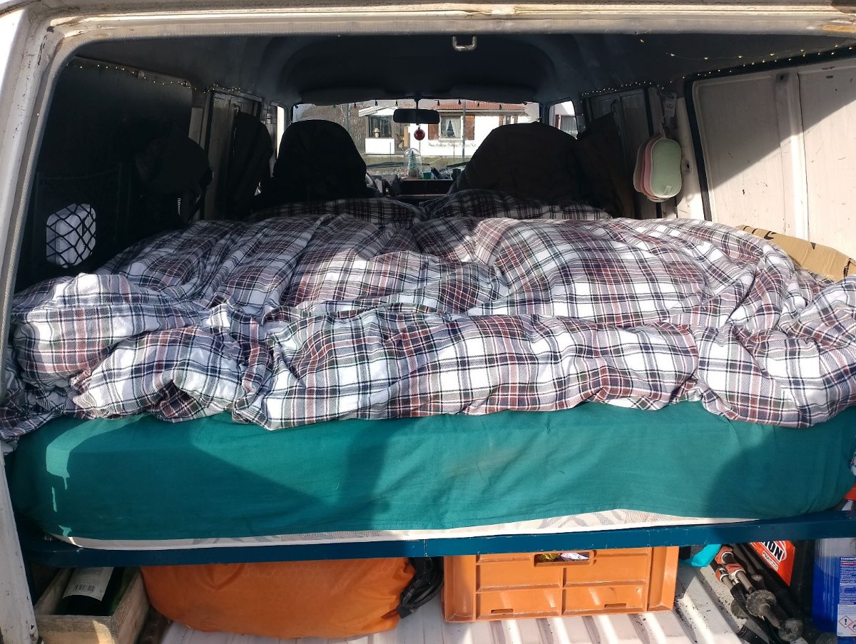

tuchenn Posté(e) : 21 novembre 2022 Auteur Posté(e) : 21 novembre 2022 Bon j'ai pour projet de partir faire du bivouac en Allemagne pour Noël, du coup au boulot ! Au programme : -refaire la boite ! -aménagement sommaire Donc ce soir dépose de la boite pas évident avec le vérin de fosse bloqué sur la traverse du pont, la boite s'est à moitié cassé la gueule sur la fin. Par miracle mon barbeuc à réceptionné la moitié du bébé et moi l'autre bout. J'ai renversé l'intégralité de l'huile sur moi au passage mais c'est bon c'est déposé et pas cassé ! ouf! La prochaine fois je vidange avant ^^ Niveau aménagement, j'ai un sommier + matelas qui rentre tout pile. J'ai refait des pieds et hop on est pas mal. La suite bientôt 2

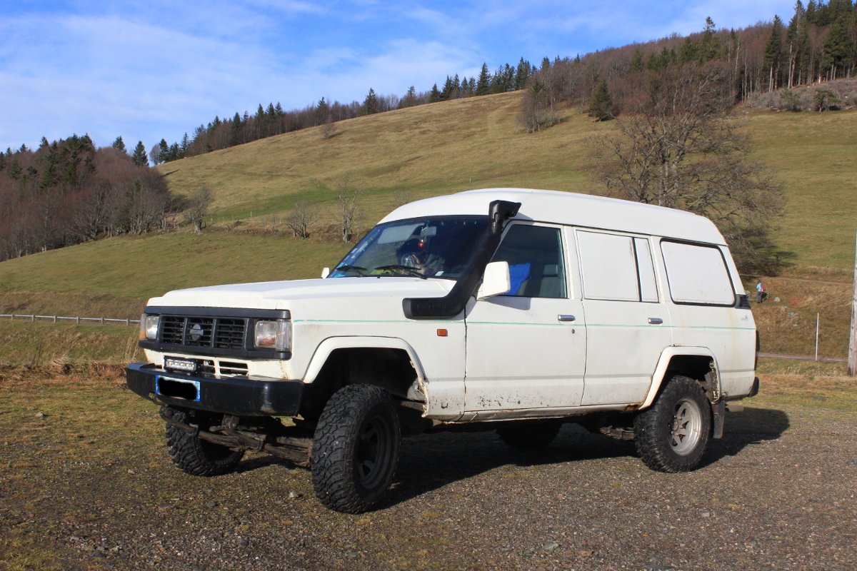

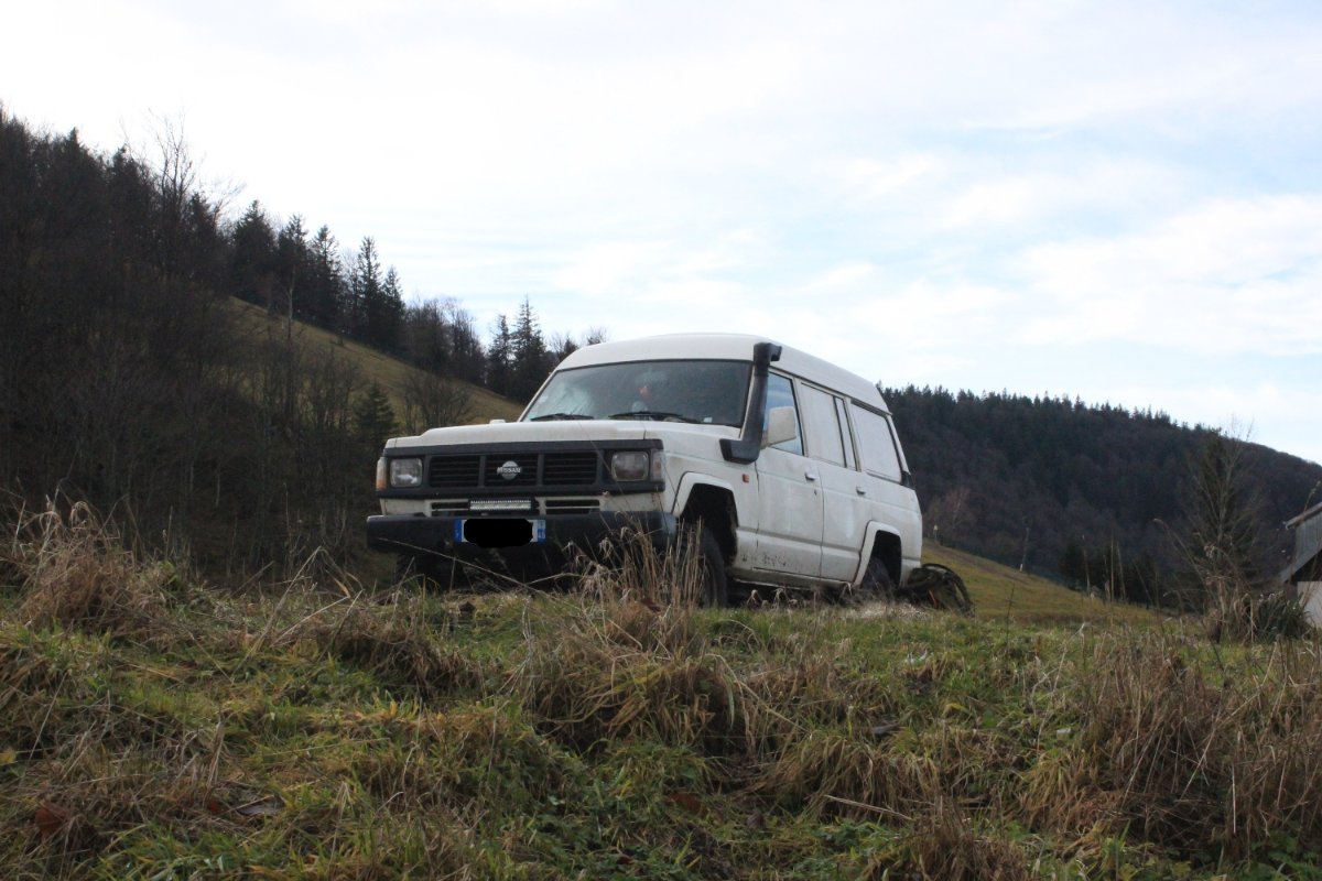

tuchenn Posté(e) : 8 décembre 2022 Auteur Posté(e) : 8 décembre 2022 Et maintenant les arrières + baptême boue. Je suis content les chemins étaient horriblement gras et chaotiques mais aucun souci de motricité, les mud font bien les travail On dirait pas mais l'eau est passée sur le capot ! Prochaine modif ... snorkel ahah 2
