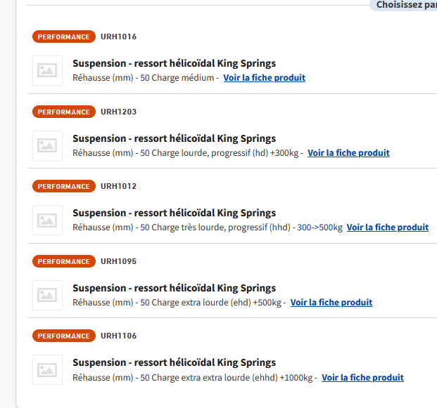

Je souhaiterais donc renforcer tout ça et faire une rehausse de 50mm.
Euro4x4 me propose au choix des Koni Raid avant arrière (Réfs Euro UHK1009 et UHK 1010) ou des ToughDog ajustables 45mm (Réfs Euro UTX1004 et UTX1017).
Qu'en pensez vous ? dois-je aussi changer les ressorts ? si oui , par quelle référence ?
