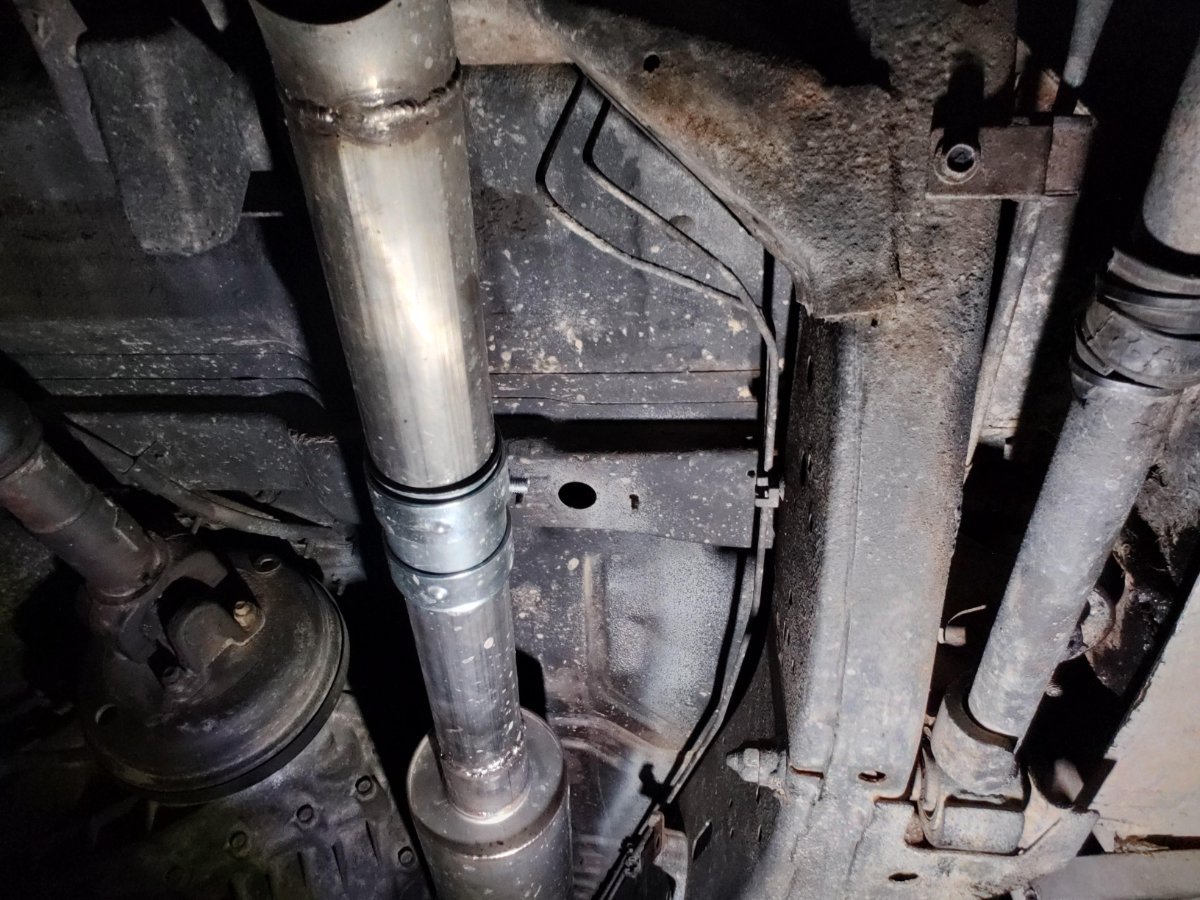

Alors j’ai récupéré ces entrailles dans une bmw 530 d touring de 220 000 kms !
J’ai fait sur ce moteur
stage 2 eprom calculateur, viré ews (antidemarage),faisceau simplifié(commander en Estonie) ,suports moteur.....
couroie accessoires gallets ,joints....etc

Bonjour à tous ça y est ! Ça maaaaarche ! :2 (15):
Je re-découvre mon 4x4 ! Incroyable, pourquoi je ne l’ai pas fait avant !
Le couple moteur est incroyable !  Dès 1200 tours ça pousse !
Le moteur est rageur !

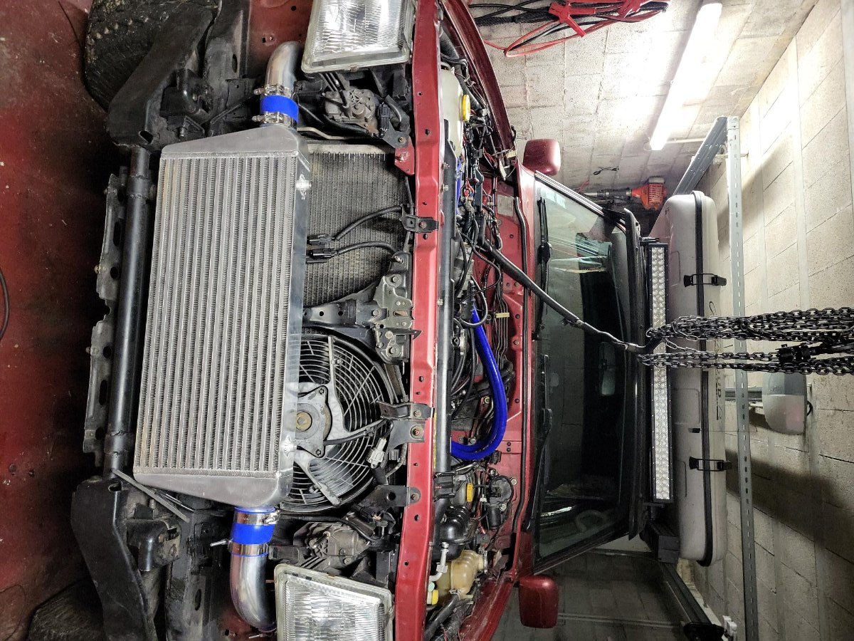

joli !
c’est l’inter cooler devant je suppose ?
cela se passe comment le refroidissement   en charge à ptite vitesse ?

PHDV61,Il s’agit bien de l’intercooler il est vrai que celui-ci ne possède pas,son propre refroidissement (comme à l’origine)
Par contre il est 3 fois plus gros ! Devant le radiateur de refroidissement ,le visco du M57 devrait faire le job !
Après les chevaux devrait être au rdv (carto 240 à 250 cv ):enaccord8:
