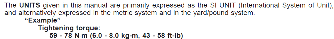

Bonjour,
Est-ce que vous pouvez me dire c'est quoi ces valeurs?
Le torque wrench que j'ai dans le garage va de 40 à 210 Nm... Du coup je suis perdu avec c'est valeur la.
Merci,
Vincent;
Bon, j'ai cherché un peu et j'ai monté le screenshot suivant:
En gros, ma rêgle d'or serait de toujours prendre la première valeur dans les paranthèses, puisqu'elle est toujours en kg-m.
Ensuite, convertir en Nm...
Mon torque wrench manque un peu de précision...
Vincent;

N.m c'est la valeur avant la parenthèse.... en gros 10 fois la valeur en kilos
