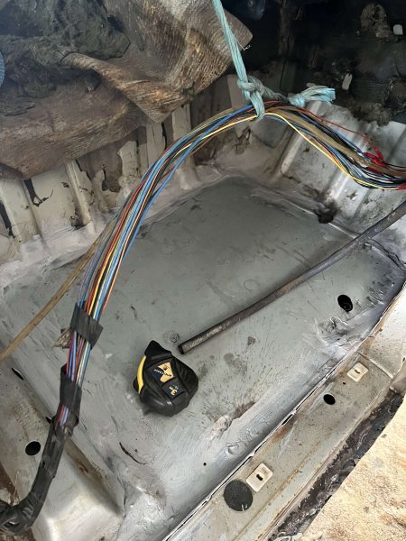

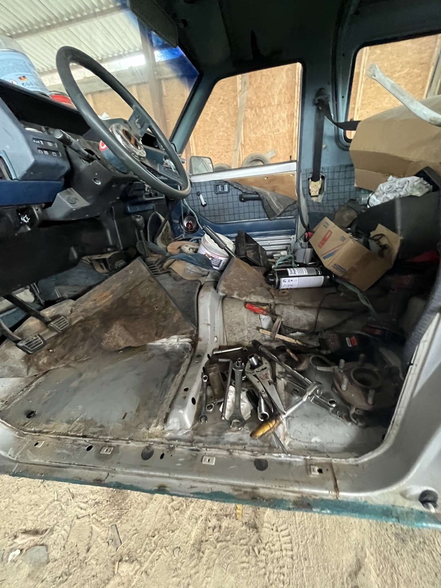

Quelque photos du plancher du plancher et bas de caisse souder et mastiquer mais pour l’instant pas possible de peindre et de blaxoner il fait trop froid 🥶
  • J'aime 1
