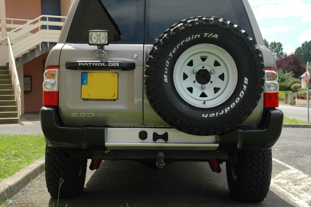

Administrateur Jeff Posté(e) : 25 janvier 2023 Administrateur Posté(e) : 25 janvier 2023 Salut Stef, Pour te donner des idées : 1

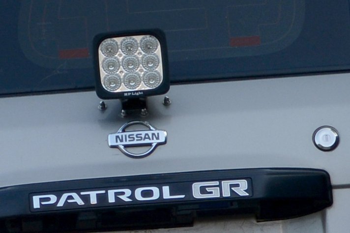

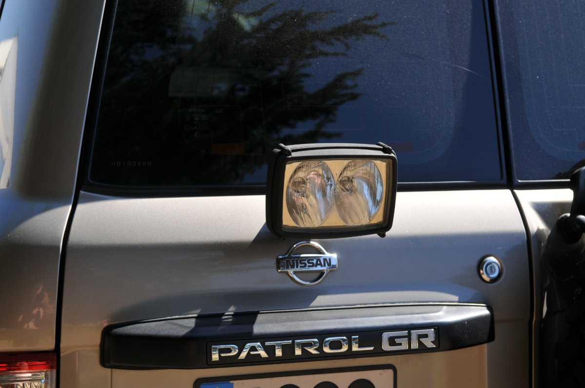

Administrateur Jeff Posté(e) : 25 janvier 2023 Administrateur Posté(e) : 25 janvier 2023 Moi j'ai fini par mettre un feux leds car en TT de nuit on voit pas grand chose ... Au début j'avais mis ça : Et quelques années plus tard quand les feux à leds sont sortis : Mais j'ai percé la carrosserie 1
stefbzh22 Posté(e) : 25 janvier 2023 Auteur Posté(e) : 25 janvier 2023 Il y a 2 heures, Ledoms a dit : Bonjour, si tu installes des feux multifonctions, tu auras déjà 1 feu de recule de chaque coté après modif câblage ! Après montage feux multifonctions, tu peux utiliser l'emplacement des anciens feux du PC arrière Oui j'ai vu qu'il existait des feux multifonctions, mais je suis pas tres fan, Il y a 1 heure, Jeff a dit : Salut Stef, Pour te donner des idées : Il y a 1 heure, Troltrial a dit : Salut Tu peux aussi au milieu de la roue de secour c'est une idee, mais sur mon patrol j'ai une bache sur la roue de secours, pas envie de la retirer, je trouve que ca fait propre il y a une heure, Jeff a dit : Moi j'ai fini par mettre un feux leds car en TT de nuit on voit pas grand chose ... Au début j'avais mis ça : Et quelques années plus tard quand les feux à leds sont sortis : Mais j'ai percé la carrosserie percer je suis pas contre, mais pas la porte, c pour ca que je me demande si je pourrais pas le mettre incruster dans la marche, car il pourrait aussi me servir en tant qu'eclairage additionnel lors de bivouac

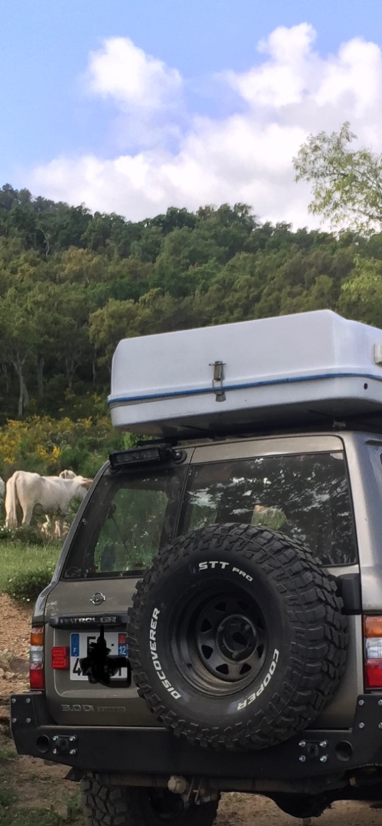

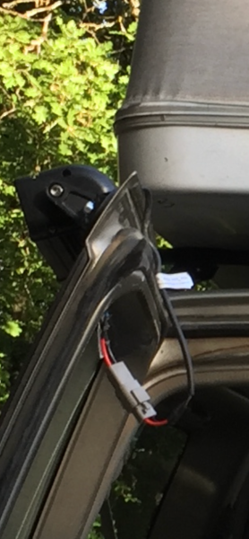

Jmarc Posté(e) : 25 janvier 2023 Posté(e) : 25 janvier 2023 Bsr ! moi j’avais mis une petite barre led aimantée sur la petite porte . Branchée avec une broche pour pouvoir la retirer si besoin . Pour la allumer j’ai mis un petit inter au tableau de bord . 1
stefbzh22 Posté(e) : 25 janvier 2023 Auteur Posté(e) : 25 janvier 2023 il y a 37 minutes, Jmarc a dit : Bsr ! moi j’avais mis une petite barre led aimantée sur la petite porte . Branchée avec une broche pour pouvoir la retirer si besoin . Pour la allumer j’ai mis un petit inter au tableau de bord . L'idee de l'aimant est plutot sympa,

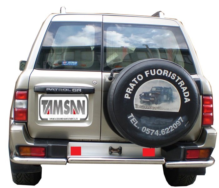

stefbzh22 Posté(e) : 25 janvier 2023 Auteur Posté(e) : 25 janvier 2023 pour essayer imager mon idee et me dire si cela est realisable, je souhiaterai les installer a la place des carres rouge dans la partie alu sous les portes AR, ce genre de produit : https://www.amazon.fr/YSSMAO-encastré-Faisceau-antibrouillard-Waterproof/dp/B08MQKM432/ref=asc_df_B08MQKM432/?tag=googshopfr-21&linkCode=df0&hvadid=477311932258&hvpos=&hvnetw=g&hvrand=6773676629000782845&hvpone=&hvptwo=&hvqmt=&hvdev=c&hvdvcmdl=&hvlocint=&hvlocphy=9108392&hvtargid=pla-1053288539262&th=1 ou ca : https://www.amazon.fr/RIGIDON-travail-projecteurs-tracteur-antibrouillard/dp/B092D2DXD4/ref=pd_lpo_1?pd_rd_w=517Wx&content-id=amzn1.sym.f01142c2-c83c-4281-9f47-2d7788c3f118&pf_rd_p=f01142c2-c83c-4281-9f47-2d7788c3f118&pf_rd_r=GSK4C6AHXNSSNPY3GDBH&pd_rd_wg=Yr1uC&pd_rd_r=950a268e-ea36-4068-bbd1-80e219f608e5&pd_rd_i=B092D2DXD4&psc=1
Jmarc Posté(e) : 25 janvier 2023 Posté(e) : 25 janvier 2023 Les encaster proprement va peut être compliqué et si tu veux les avoir aussi pour le bivouac ils vont être placé bien bas pour être très efficace .
stefbzh22 Posté(e) : 25 janvier 2023 Auteur Posté(e) : 25 janvier 2023 il y a 3 minutes, Jmarc a dit : Les encaster proprement va peut être compliqué et si tu veux les avoir aussi pour le bivouac ils vont être placé bien bas pour être très efficace . leur fonction première sera pour les marches arrières, effectivement ils seront un peu bas, ça sera juste un point de lumières supplémentaires, car par la suite je prévois une galerie sur laquelle sera fixe d'autres barre led et justement c'est ma questin de base, est ce que c simple ou pas a encastrer? est ce que j'ai assez de profondeur ? car je n'ai pas encore mon vehicule
Jmarc Posté(e) : 25 janvier 2023 Posté(e) : 25 janvier 2023 (modifié) Tout ce fait .. mais ça sera pas simple et je ne sais pas si tu auras la profondeur 🤔 je me souviens plus si il y un traverse derrière le marché pied ! tu as dis plus haut que tu n’est pas trop pour les feux multifonctions . Jeff en a sur le sien ( modèle Christal ) il me semble . Et sur le mien s’en est aussi mais idem qu’à l’origine . je sais pas si tu le sais mais sur un trol le feux haut du côté droit est « factice » Modifié 25 janvier 2023 par Jmarc
stefbzh22 Posté(e) : 25 janvier 2023 Auteur Posté(e) : 25 janvier 2023 il y a 1 minute, Jmarc a dit : Tout ce fait .. mais ça sera pas simple et je ne sais pas si tu auras la profondeur 🤔 je me souviens plus si il y un traverse derrière le marché pied ! tu as dis plus haut que n’est pas trop pour lew feux multifonctions . jeff en a sur le sien ( modèle Christal ) il me semble . Et sur le mien s’en est aussi mais idem qu’à l’origine . je sais pas si tu le sais mais sur un trol le feux haut du côté droit est « factice » tout mon probleme est la -> la profondeur derriere le marche pied AR non je ne savais pas qu'il etait factice, je sais juste que le troll que je recupere a deja des feux cristal PH2, et je sais pas si tout est fonctionnel ou non
Ghislain36 Posté(e) : 25 janvier 2023 Posté(e) : 25 janvier 2023 Normalement, il y a de l’espace entre le marché pied et la traverse AR car quand on installe un PC Ar Fabryka4x4, faut découper le support de l’anneau de remorquage. C’est comme ça sur les années 2004 et plus mais à confirmer si tu as un y61 antérieur à 2004 1
stefbzh22 Posté(e) : 26 janvier 2023 Auteur Posté(e) : 26 janvier 2023 Il y a 7 heures, Ghislain36 a dit : Normalement, il y a de l’espace entre le marché pied et la traverse AR car quand on installe un PC Ar Fabryka4x4, faut découper le support de l’anneau de remorquage. C’est comme ça sur les années 2004 et plus mais à confirmer si tu as un y61 antérieur à 2004 Merci pour l’info Mon troll est de août 2004
