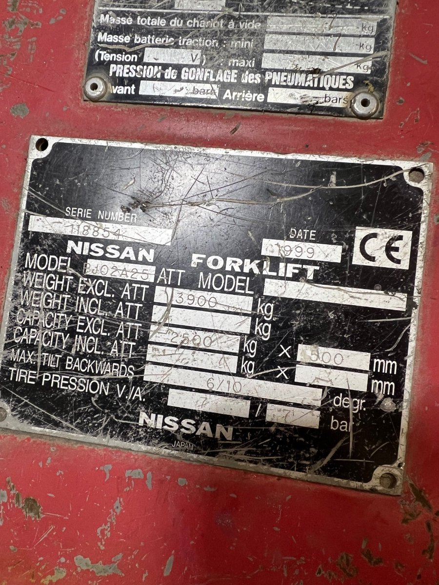

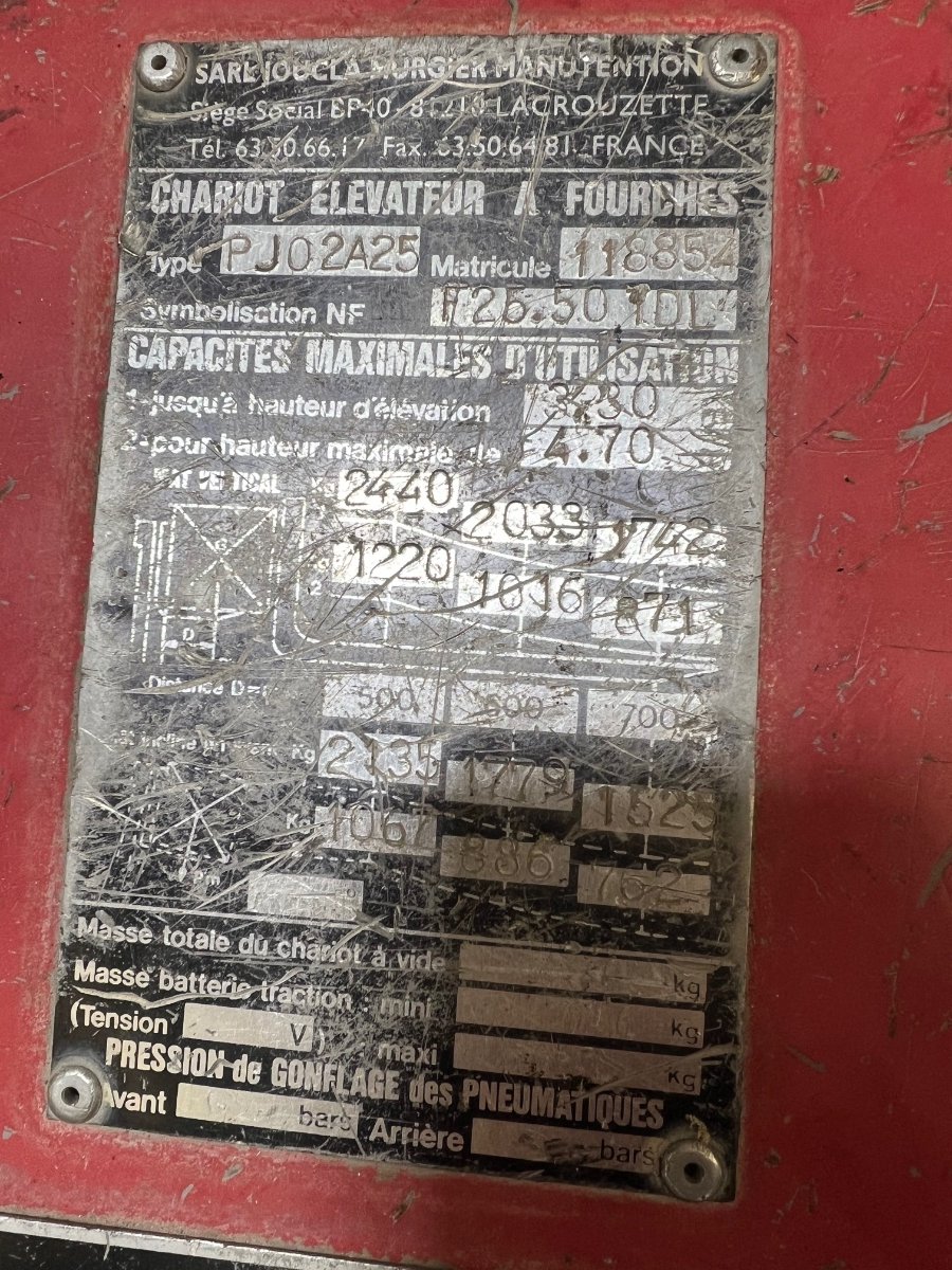

et comme je n’ai pas de carte grise je suis obligé de le sortir simplement  pour regardé le modèle pour en commander un et le remonter pour qu’il soit prêt lundi matin en attendant de re recevoir le démarreur neuf .
a priori cela serai un moteur essence  de nissan Micra mais rien de sûr .
